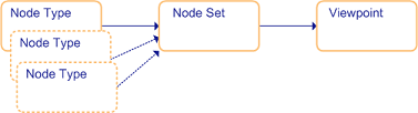

Cadena de datos para listas
Un punto de vista que representa una lista hace referencia a un conjunto de nodos. El conjunto de nodos hace referencia a uno o más tipos de nodos, como se muestra en el siguiente diagrama:
Un punto de vista de una lista hace referencia a un conjunto de nodos. El conjunto de nodos hace referencia a uno o más tipos de nodos.

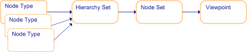

Cadena de datos para jerarquías
Un punto de vista que representa una jerarquía hace referencia a un conjunto de nodos. El conjunto de nodos hace referencia a un conjunto de jerarquías, que, a su vez, hace referencia a uno o más tipos de nodo. En el siguiente diagrama, se muestra la cadena de datos de un punto de vista que contiene una jerarquía:
Un punto de vista de una jerarquía hace referencia a un conjunto de nodos. El conjunto de nodos hace referencia a un conjunto de jerarquías, que, a su vez, hace referencia a uno o más tipos de nodo.

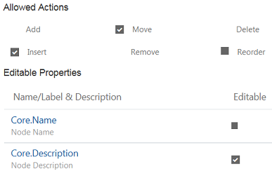

Puede especificar las acciones que los usuarios pueden realizar y las propiedades que pueden editar en el punto de vista. En el siguiente ejemplo, los usuarios solo pueden insertar y mover nodos; además, pueden editar la propiedad Descripción, pero no la propiedad Nombre:
El punto de vista permite insertar y eliminar nodos y editar la propiedad Descripción.
