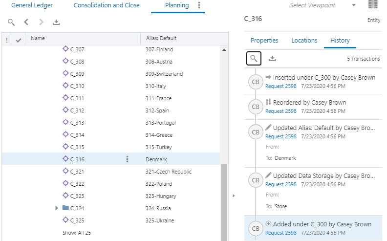

  1. Abra una vista y seleccione un punto de vista.
  2. Seleccione el nodo para el que desea ver el historial y, a continuación, seleccione el separador Historial.
    historial de nodo

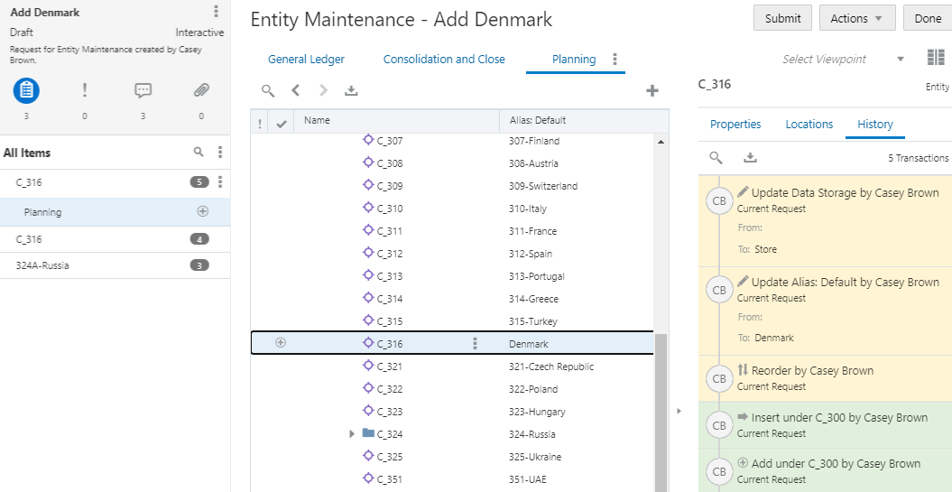

    El historial del nodo también está disponible para las solicitudes de borrador.
    historial de nodo para solicitud de borrador
  3. En la lista del historial del nodo, puede:
    • Hacer clic en el enlace para inspeccionar la solicitud en la que se realizó el cambio.
    • Filtrar la lista realizando búsquedas de texto específico.
      1. Haga clic en buscar e introduzca la cadena de búsqueda.
      2. Puede escribir una cadena de búsqueda diferente para realizar otra búsqueda o hacer clic en el botón Cancelar para mostrar el historial del nodo completo.
    • Descargar la lista del historial del nodo o la lista filtrada en un archivo.
      1. Haga clic en Descargar historial de nodo.
      2. Cambie el nombre de archivo si es necesario y haga clic en Guardar.
