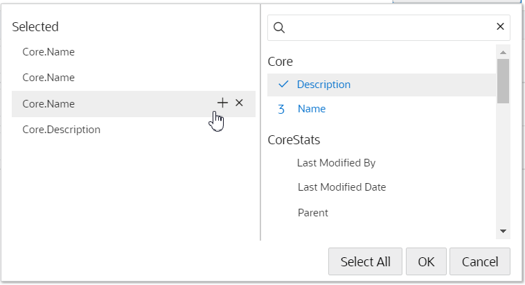

      Solo para extracciones incrementales y generacionales: en las propiedades seleccionadas, haga clic en + para volver a agregar la propiedad a la extracción. Se indica el número de instancias de cada propiedad.
      La adición de una propiedad más de una vez utilizando el campo Tipo de origen (véase el paso 5 a continuación) le permite, por ejemplo, tener diferentes columnas para los valores Desde y Hasta de la misma propiedad en una extracción incremental, o tener diferentes columnas para los valores de la misma propiedad para un Nodo y sus Antecesores.
      Haga clic en X para eliminar una instancia de la propiedad de la columna seleccionada.
      captura de pantalla en la que se muestran los controles de propiedad para las extracciones incrementales
