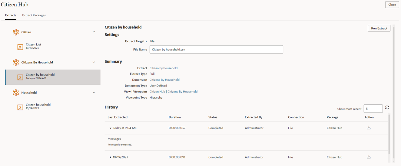

Para ejecutar una extracción pública desde la lista Aplicación:
  1. En Aplicaciones, en la columna Acciones, haga clic en Acción y, a continuación, seleccione Extraer.
  2. En Extracciones, seleccione la extracción (indicada por un icono de extracción) en la dimensión (indicada por un icono de dimensión) que desee ejecutar.
    Haga clic en el botón expandir para ocultar o mostrar las extracciones para cada dimensión.
    Nota:
    La fecha y hora en la que se ejecutó la extracción por última vez se muestra debajo de cada extracción.
  3. En Destino de extracción, seleccione una opción:
    • Conexión: ejecute la extracción en la conexión global especificada en la definición de extracción. (Solo está disponible si se ha definido una conexión global para la extracción).
    • Archivo: ejecute la extracción en un archivo de texto. Puede editar el nombre del archivo de texto en el que se va a extraer.
  4. Opcional (solo extracciones completas o generacionales): Utilice el menú desplegable Solicitud para seleccionar una solicitud que se utilizará como contexto para la extracción. Puede elegir entre solicitudes que cumplan los siguientes criterios:
    • La solicitud debe estar solo en la etapa Aprobar o Confirmar. No puede seleccionar una solicitud provisional.
    • Debe ser un gestor de datos para los elementos de la solicitud o un participante, un invitado o un colaborador en la solicitud para poder ver la solicitud en el menú desplegable.
    Cuando ejecuta la extracción, esta se ejecuta en el ámbito de la solicitud visualizada (es decir, se ejecuta para el punto de vista más los cambios en la solicitud seleccionada).
  5. Opcional (solo para extracciones incrementales): modifique las fechas predeterminadas Desde y Hasta de la extracción.
    Nota:
    Esta acción reemplaza las fechas Desde y Hasta predeterminadas solo de la extracción incremental actual. No cambia los valores predeterminados en la extracción en sí. Haga clic en Eliminar reemplazo botón Eliminar reemplazo para restaurar los valores originales de la extracción.
  6. Opcional: haga clic en la extracción, la dimensión o la vista y el punto de vista para inspeccionar o editar estos objetos.
  7. Haga clic en Ejecutar extracción.
    Se muestra un mensaje de estado en la parte superior de la página.

en la captura de pantalla se muestra la página Ejecutar extracción con las opciones descritas en el procedimiento
