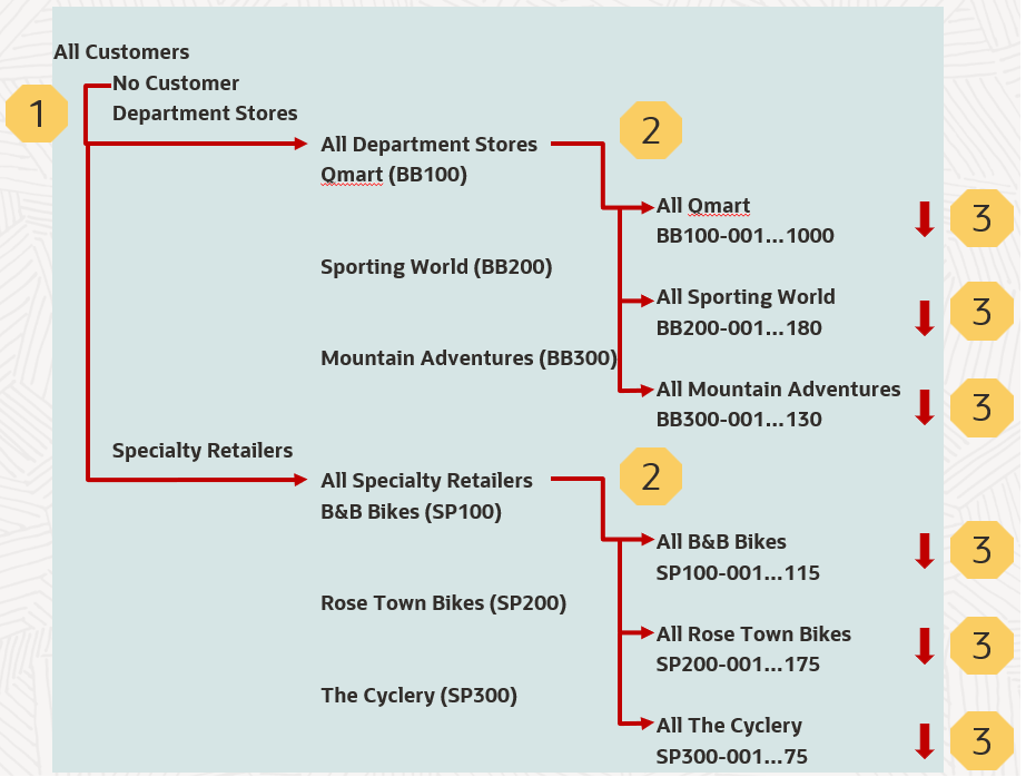

Por ejemplo, suponga que dispone de un presupuesto para publicidad y desea asignar dinero mediante las categorías de canal a grupos de clientes y hasta las ubicaciones de los clientes.
En este ejemplo:
1: La publicidad (Advertising) se asigna a las categorías de canal (Channel) [All Department Stores, All Speciality Retailers]
2: Las categorías de canal (Channel) se asignan a los grupos de clientes (Customer Groups) [All Qmart, All Sporting World, All Mountain Adventures, All B&B Bikes, All Rose Town Bikes y All the Cyclery]
3: Los grupos de clientes (Customer Groups) se asignan a ubicaciones de clientes (Customer Locations) [1000 Qmart, 180 Sporting World, 130 Mountain Adventures, 115 B&B Bikes, 175 Rose Town Bikes y 75 The Cyclery]
Ahora suponga que selecciona All Department Stores. Los resultados varían en función de si selecciona Asignar a padre o Asignar a hermanos.
All Department Stores: Asignar a padre
Con esta opción, los descendientes de nivel 0 de origen de All Department Stores se asignan al siguiente destino:
Descendientes de nivel 0 de All Department Stores
(incluido All Department Stores)
All Department Stores: Asignar a hermanos
Descendientes de nivel 0 de Qmart
Descendientes de nivel 0 de Sporting World
Descendientes de nivel 0 de Mountain Adventures
(y no All Department Stores)

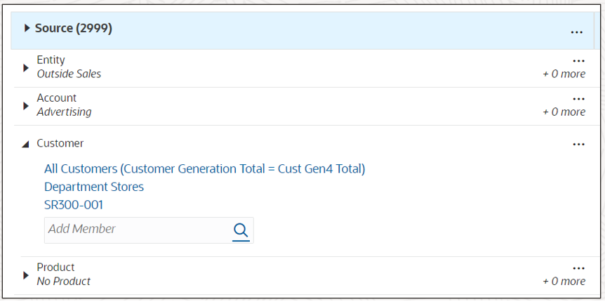

Tenga en cuenta la siguiente información de asignación:
A continuación se muestra el proceso al asignar a padres o hermanos:
En primer lugar: se resuelven las selecciones del miembro Source:
Selecciones explícitas de miembros (padre o nivel 0)
Resolución de las selecciones de miembros devueltas de un filtro
El resultado de la selección del origen (Source) es:
Descendientes de All Customers que coincidan con el filtro "All Customers (Customer Generation Total = Cust Gen4 Total")
Miembro de nivel superior "Department Stores"
Miembro de nivel 0 "SR300-001"
En segundo lugar: se aplican las opciones de destinos basadas en miembros:
La lógica de asignación se convierte en Asignar a padre (o hermanos) de:
All Specialty Retailers
Department Stores
SR300-001
