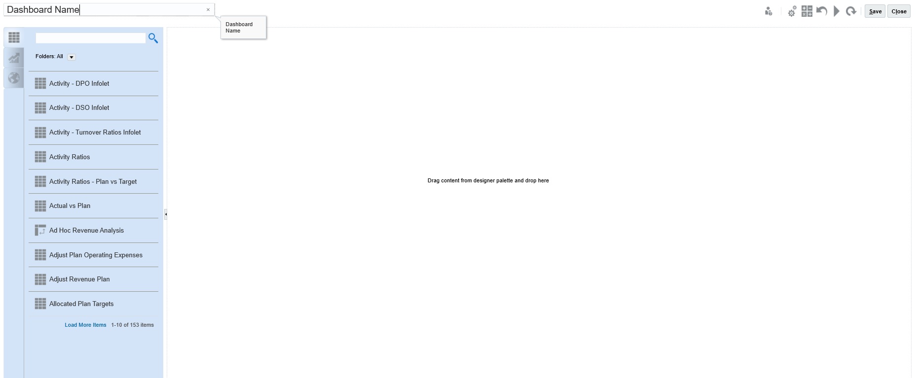

    Página Diseñador del panel 1.0 con lienzo vacío
  3. Para introducir un nombre, haga clic en el nombre de panel predeterminado e introduzca un nuevo nombre en el cuadro de entrada.
    Puede proporcionar al panel un título con un formato personalizado. Haga clic en Configuración, desactive Usar nombre como título, introduzca el título y establezca el formato en el cuadro de diálogo.
  4. Desde la paleta de diseño situada a la izquierda arrastre los objetos y suéltelos en el lienzo del panel.
