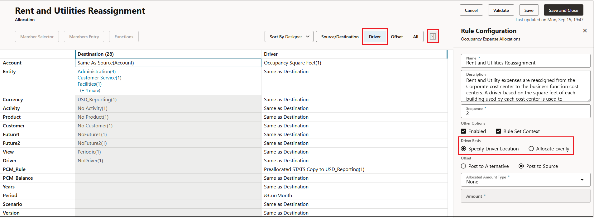

Para definir un inductor, haga clic en Icono Abrir configuración para abrir el panel Configuración de la regla y seleccione una opción para especificar cómo asignar los datos:
  • Especificar ubicación de inductor: utiliza un inductor para determinar los porcentajes que asignar a cada destino. Si un destino no tiene ningún valor de controlador, no recibirá ninguna asignación.
  • Asignar uniformemente: asigna los datos de manera uniforme en todos los destinos.
Separador Inductor con las opciones de Base del inductor en el panel Configuración de la regla

  • Todas las dimensiones, salvo las dimensiones de sistema, se establecen inicialmente en Igual que el destino. PCM_Rule se establece en NoRule, y PCM_Balance se establece en Entrada. Esta es la configuración predeterminada. No modifique los valores predeterminados de las dimensiones si desea que las ubicaciones de destino definidas en el separador Origen/Destino hagan referencia al valor del inductor.
  • Si desea que la referencia al valor del inductor la haga un miembro fijo distinto de la ubicación de destino, solo puede hacer una selección de miembro de inductor por dimensión, y debe ser un miembro individual. Puede ser un miembro de nivel superior o de nivel 0, pero solo puede seleccionar uno por dimensión.
Para cambiar la referencia de ubicación del inductor a un miembro fijo:
  1. En el separador Inductor, haga clic en Igual que el destino en la columna Inductor junto a una dimensión y, a continuación, haga clic en Selector de miembros.
  2. En el cuadro de diálogo Seleccionar miembros, seleccione el miembro de dimensión que se utilizará para calcular la asignación. Consulte Uso del Selector de miembros.
    Solo puede seleccionar un miembro por dimensión para el inductor. El miembro seleccionado puede ser de nivel superior o de nivel 0.
    Si lo desea, puede hacer clic en Entrada de miembros e introducir los miembros que desea utilizar como inductor en el cuadro de diálogo Entrada de miembros. Los miembros se agregarán a las dimensiones a las que se asignaron cuando se crearon dichas dimensiones. Consulte Adición de miembros a una dimensión.
