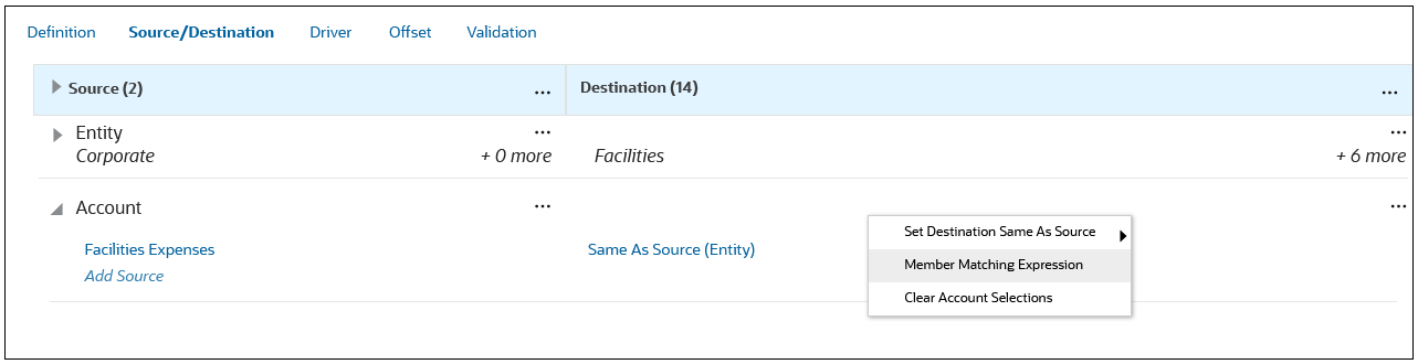

Al seleccionar una dimensión de destino que sea diferente de la dimensión de origen, puede definir expresiones que usen comodines para que la confrontación con los nombres de miembros. Para ello:
Haga clic en
junto a la dimensión de destino y seleccione Expresión de confrontación de miembro.
Introduzca las expresiones para los nombres de miembro en el cuadro de diálogo Expresión de confrontación de miembro.
