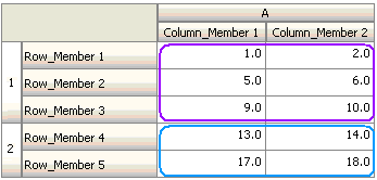

Una columna de tiempo de diseño se puede expandir a celdas de datos en tiempo de entrada de datos, como se muestra en la siguiente figura. El valor de la columna A es la suma de los valores de todas las celdas de datos expandidas de esa columna en la ubicación de fila actual. La fila actual cambia al cambiar la celda actual para la que se evalúa la regla en la cuadrícula.
Por ejemplo, el valor de la columna A es la suma de los valores de las celdas resaltadas en morado (1+2=3), cuando la regla se evalúa para cualquier celda de la fila 1 con el miembro Row_Member1. El valor de la columna A es la suma de los valores de las celdas de color azul (9+10=19) cuando la regla se evalúa para cualquier celda de la fila 1 con el miembro Row_Member3. De forma similar, el valor de la columna A es la suma de los valores de las celdas verdes (17+18=35) cuando la regla se evalúa para cualquier celda de la fila 2 con el miembro Row_Member5, y así sucesivamente.

Una fila de tiempo de diseño se puede expandir a una o varias celdas de datos en tiempo de entrada de datos, como se muestra en la siguiente figura. El valor de una fila es la suma de los valores de todas las celdas de datos expandidas de esa fila en la ubicación de columna actual. La columna actual cambia al cambiar la celda actual para la que se evalúa la regla en la cuadrícula.
Por ejemplo, el valor de la fila 1 es la suma de los valores de las celdas resaltadas en morado (1+5+9=15), cuando la regla se evalúa para cualquier celda de la columna A con el miembro Column_Member1. De forma similar, el valor de la fila 2 es la suma de los valores de las celdas de color azul (14+18=32) cuando la regla se evalúa para cualquier celda de la columna A con el miembro Column_Member2, y así sucesivamente.
