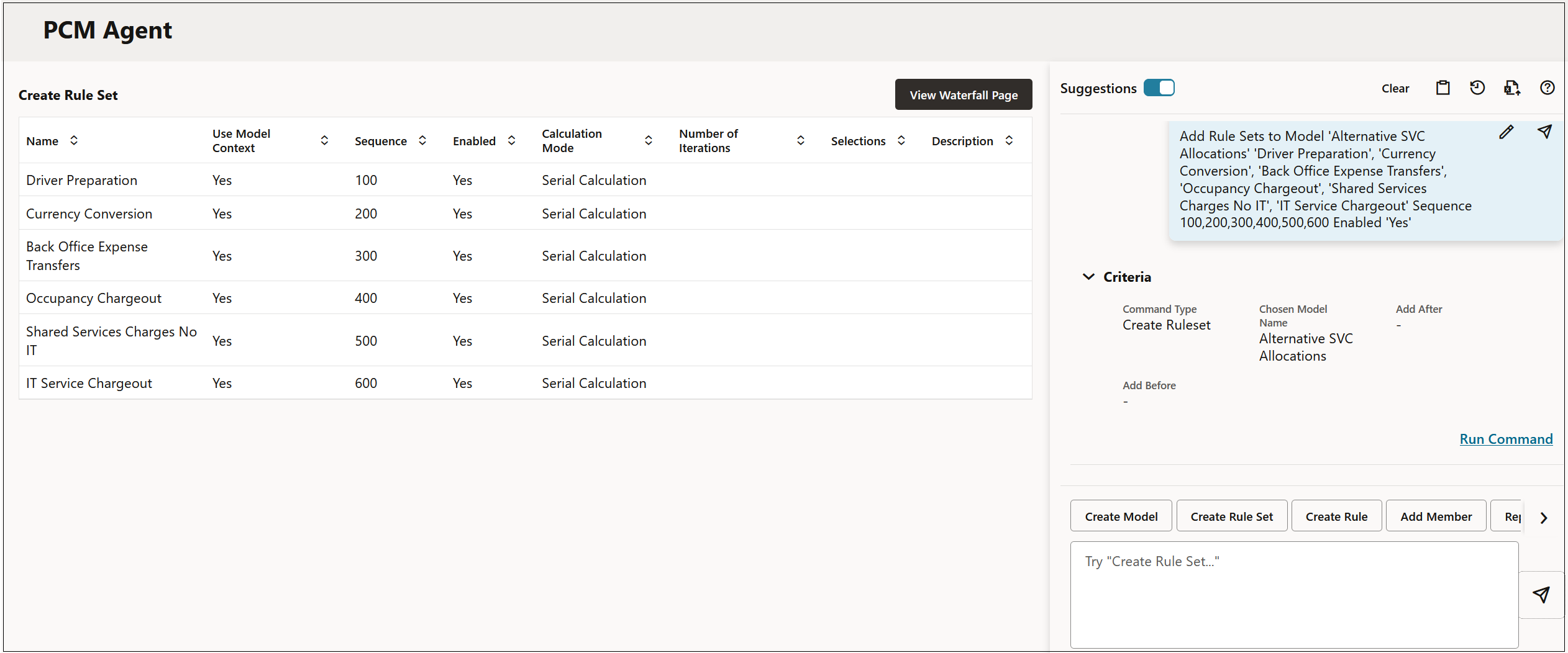

Después de introducir la solicitud de usuario y hacer clic en Botón Enviar (Enviar), la página Agente de PCM se actualiza con la información de la solicitud.
Figure 14-6 Vista previa de conjuntos de reglas
La página Agente de PCM muestra la solicitud de usuario para agregar conjuntos de reglas a un modelo

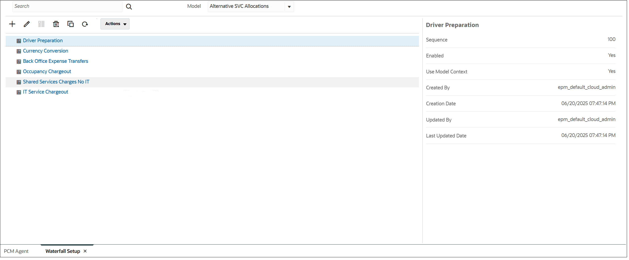

Haga clic en Ejecutar comando y, a continuación, haga clic en Ver página de cascadas para ver los nuevos conjuntos de reglas en el modelo "Alternative SVC Allocations".
Figure 14-7 Resultados de los conjuntos de reglas
Separador Configuración en cascada que muestra los seis nuevos conjuntos de reglas
