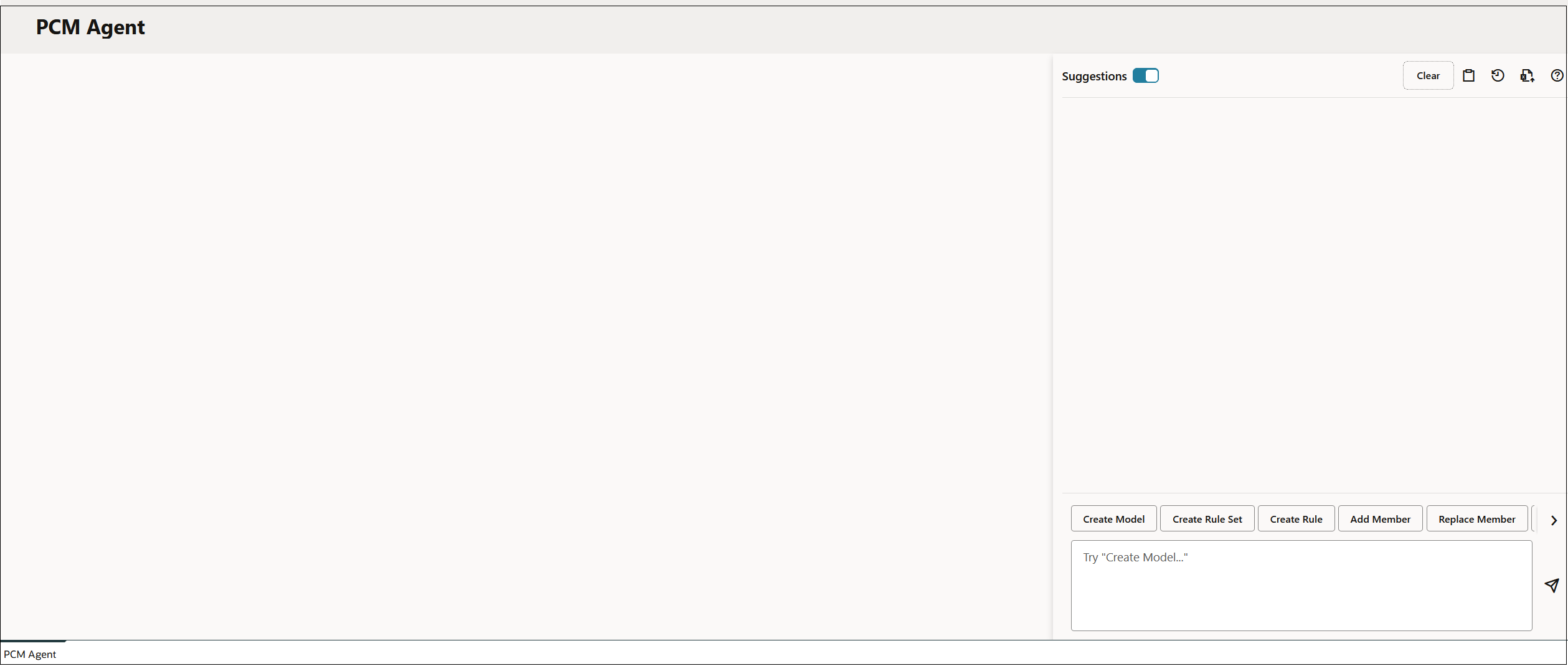

La primera vez que abre la página Agente de PCM, las acciones soportadas están disponibles como botones en la parte inferior derecha de la página. Las acciones soportadas son:
  • Crear modelo
  • Crear conjunto de reglas
  • Crear regla
  • Agregar miembro
  • Reemplazar miembro
  • Mostrar reglas
  • Ejecutar rastreo
  • Copiar reglas en conjunto de reglas
  • Copiar reglas en un modelo
  • Activar reglas
  • Desactivar reglas
  • Calcular modelo
Figure 14-1 La página Agente de PCM muestra las acciones soportadas por el agente de PCM
La página Agente de PCM que muestra las acciones soportadas por el Agente de PCM en la parte inferior de la página

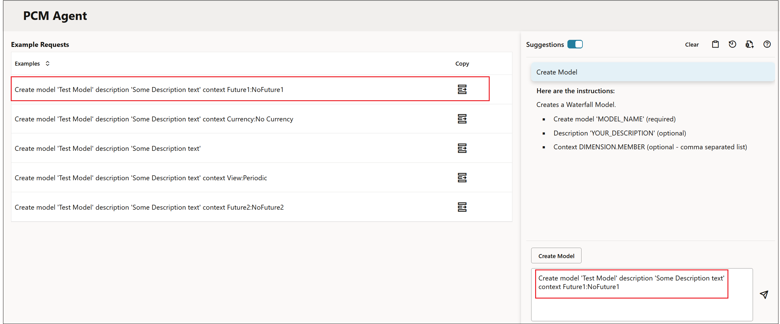

Al escribir texto o hacer clic en un botón para seleccionar una acción, la página Agente de PCM muestra la siguiente información relacionada con la acción:
  • Sugerencias: muestra los parámetros necesarios y opcionales. (Mueva el control deslizante situado junto a Sugerencias para activar o desactivar la visualización).
  • Solicitudes de ejemplo: proporciona ejemplos de solicitudes que puede realizar. Las solicitudes de ejemplo incluyen todos los parámetros necesarios y algunos o todos los parámetros opcionales.
Al introducir una solicitud para completar una acción, puede escribir la solicitud o hacer clic en Botón Copiar en solicitud (Copiar en solicitud) junto a una de las solicitudes de ejemplo para copiar la solicitud en el cuadro de texto.
En el siguiente ejemplo, la primera solicitud de ejemplo para crear un modelo se copia en el cuadro de texto en la parte inferior de la pantalla.
Figure 14-2 La página Agente de PCM muestra solicitudes de ejemplo y sugerencias para crear un modelo

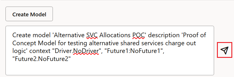

Si copia una solicitud de ejemplo, reemplace el texto entre comillas por valores de parámetros reales.
Cuando esté satisfecho con la solicitud, haga clic en Botón Enviar (Enviar).
Solicitud de ejemplo con el botón Enviar resaltado

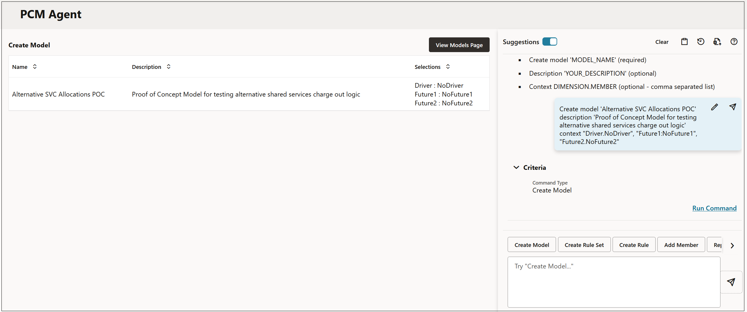

Después de hacer clic en Botón Enviar (Enviar), la página Agente de PCM se actualiza con la información de solicitud.
Figure 14-3 La página Agente de PCM muestra la información de solicitud para crear un modelo
La página Agente de PCM muestra una solicitud para crear un modelo

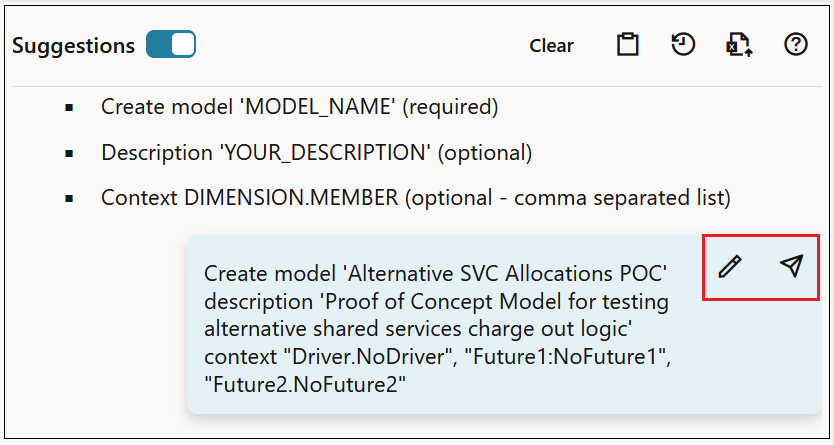

En este punto, puede revisar la solicitud. Si necesita realizar algún cambio, haga clic en Botón Refinar (Refinar) y, a continuación, en Botón Reenviar (Reenviar).
En Sugerencias se resaltan los botones Refinar y Reenviar

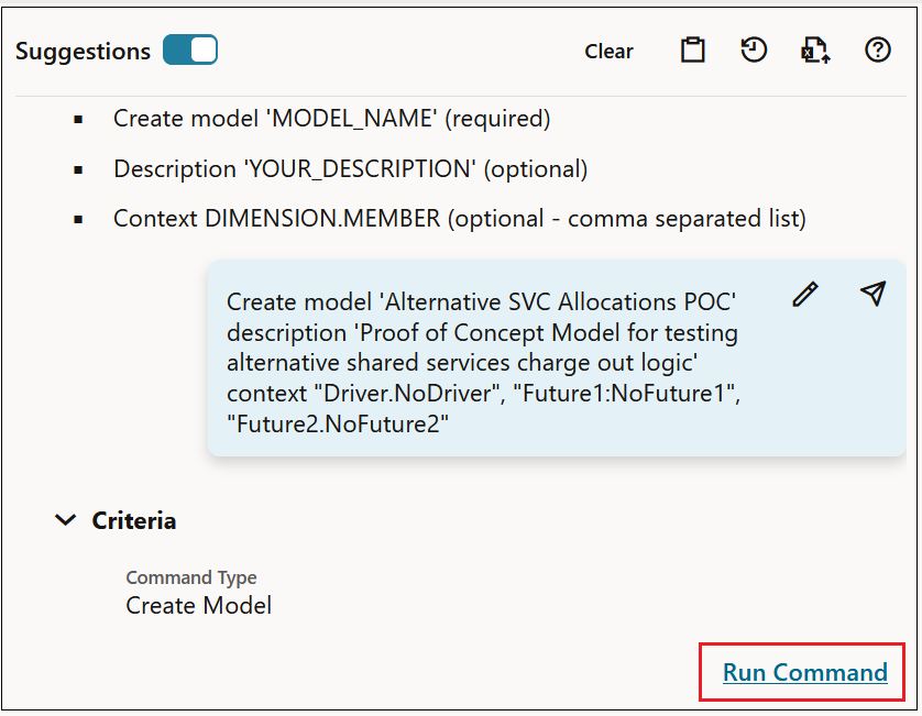

Cuando esté satisfecho con la solicitud, haga clic en Ejecutar comando.
En Sugerencias se resalta el botón Ejecutar comando

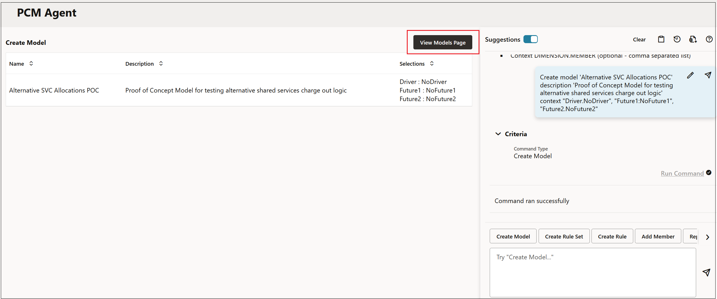

Aparecerá un mensaje que indica que el comando se ha ejecutado correctamente, o mostrará los posibles errores. A continuación, puede hacer clic en el hiperenlace que corresponde a la acción para la que se ha diseñado la solicitud.
Por ejemplo, si introduce una solicitud para crear un modelo, puede hacer clic en el hiperenlace Ver página de modelos para ver el modelo en la página Modelos.
Figure 14-4 Cuando se hace clic en Ver página de modelos, se abre la página Modelos en un separador nuevo
Página Agente de PCM con el botón Ver página de modelos resaltado

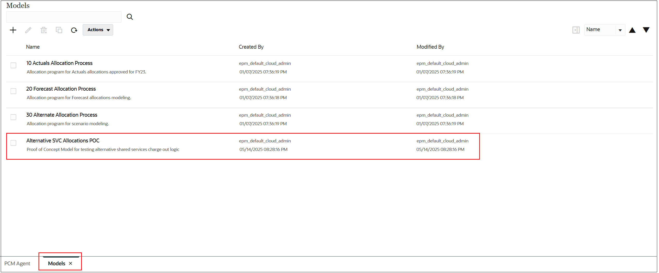

Figure 14-5 Página Modelos abierta en un nuevo separador que muestra el modelo creado con el Agente de PCM
Agente de PCM con el separador Modelos que muestra el modelo que se acaba de crear
