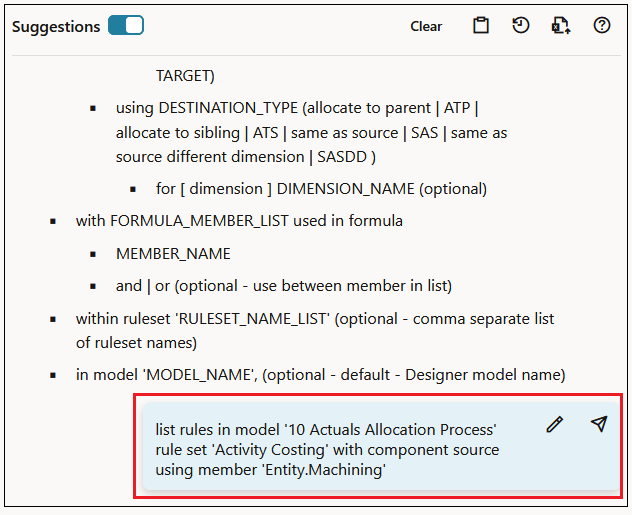

En el siguiente ejemplo se muestra el uso de la búsqueda inteligente al crear una solicitud de usuario para mostrar las reglas del modelo "10 Actuals Allocation Process" del conjunto de reglas "Activity Costing" con la dimensión/miembro "Entity.Machining" en el componente "Source".
  1. Comience escribiendo list rules in model @ y, a continuación, seleccione el modelo 10 Actuals Allocation Process en la lista emergente de modelos disponibles.
    Solicitud de usuario para mostrar reglas en el modelo Proceso de asignación basado en 10 valores reales

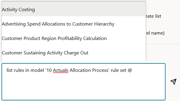

  2. Con el cursor al final de la solicitud, introduzca un espacio, escriba rule set @ y, a continuación, seleccione Activity Costing en la lista emergente de conjuntos de reglas disponibles.
    Solicitud de usuario que muestra Activity Costing seleccionado en la lista de conjuntos de reglas disponibles
  3. Con el cursor al final de la solicitud, introduzca un espacio, escriba with component source using member @ y seleccione Entity.
    Solicitud de usuario que muestra la opción Entity seleccionada en la lista emergente
  4. Con el cursor después de Entity., seleccione Machining en la lista de miembros disponibles.
    Solicitud de usuario que muestra la opción Machining seleccionada en la lista emergente
  5. Haga clic en Botón Enviar para enviar la solicitud de usuario.
    La solicitud aparece en la página Agente de PCM como se muestra a continuación:
    Solicitud de usuario final en la página Agente de PCM

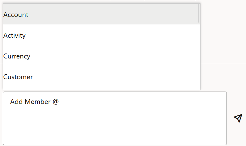

En el siguiente ejemplo se muestra el uso de la búsqueda inteligente cuando se crea una solicitud de usuario para agregar el miembro "Account.Gearsets" en el conjunto de reglas "Manufacturing COGs Related Expense Assignment".
  1. Comience escribiendo Add Member @ y, a continuación, seleccione Account en la lista emergente.
    Solicitud de usuario de búsqueda inteligente para agregar un miembro con una ventana emergente de los miembros disponibles

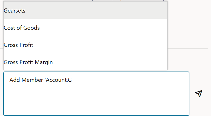

  2. Con el cursor después de Account., escriba G.
    Al hacerlo, aparece una lista de todos los miembros que tienen G en el nombre. Seleccione Gearsets en la lista emergente.
    Solicitud de usuario de búsqueda inteligente con la opción Gearsets seleccionada en la ventana emergente

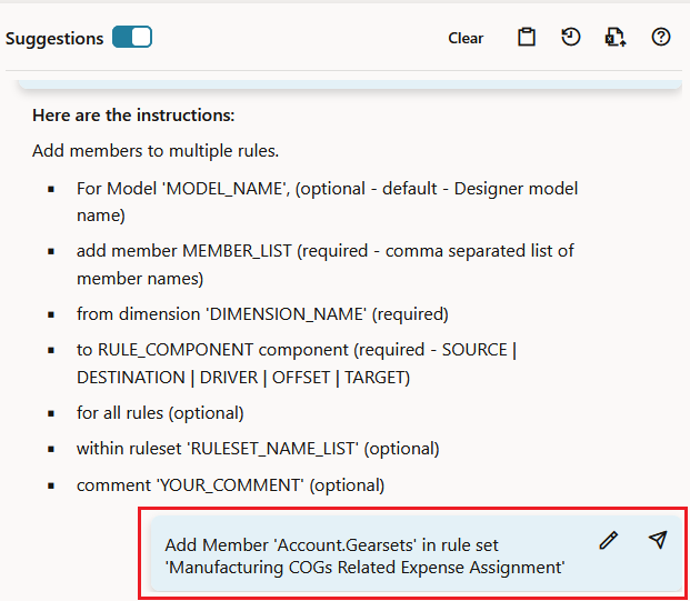

  3. Con el cursor al final de la solicitud, introduzca un espacio, escriba in rule set @, y seleccione Manufacturing COGs Related Expense Assignment en la lista emergente.
    Solicitud de usuario de búsqueda inteligente para agregar un miembro a un conjunto de reglas con una ventana emergente de los conjuntos de reglas disponibles
  4. Haga clic en Botón Enviar (Enviar) para enviar la solicitud del usuario.
    Solicitud de usuario de búsqueda inteligente para agregar un conjunto de reglas con la solicitud de usuario final mostrada
