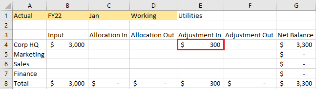

Paso 2: Ejecutar una regla personalizada para ajustar los gastos en servicios públicos de Corp HQ un 10 %
El siguiente paso consiste en ejecutar una regla personalizada para ajustar los gastos en servicios públicos un 10 %. El cálculo de ajuste es [PCM_Adjustment In]:=([PCM_Input],[PCM_Rule])*.10; con un destino Corp HQ->Utilities. El sistema busca el valor Input para Corp HQ->Utilities y escribe el valor de ajuste en el miembro Adjustment In. En este ejemplo, hemos especificado el destino en nuestra fórmula; no la ha elegido automáticamente el sistema.
Cuadrícula donde se muestra un aumento del 10 % en Corp HQ
