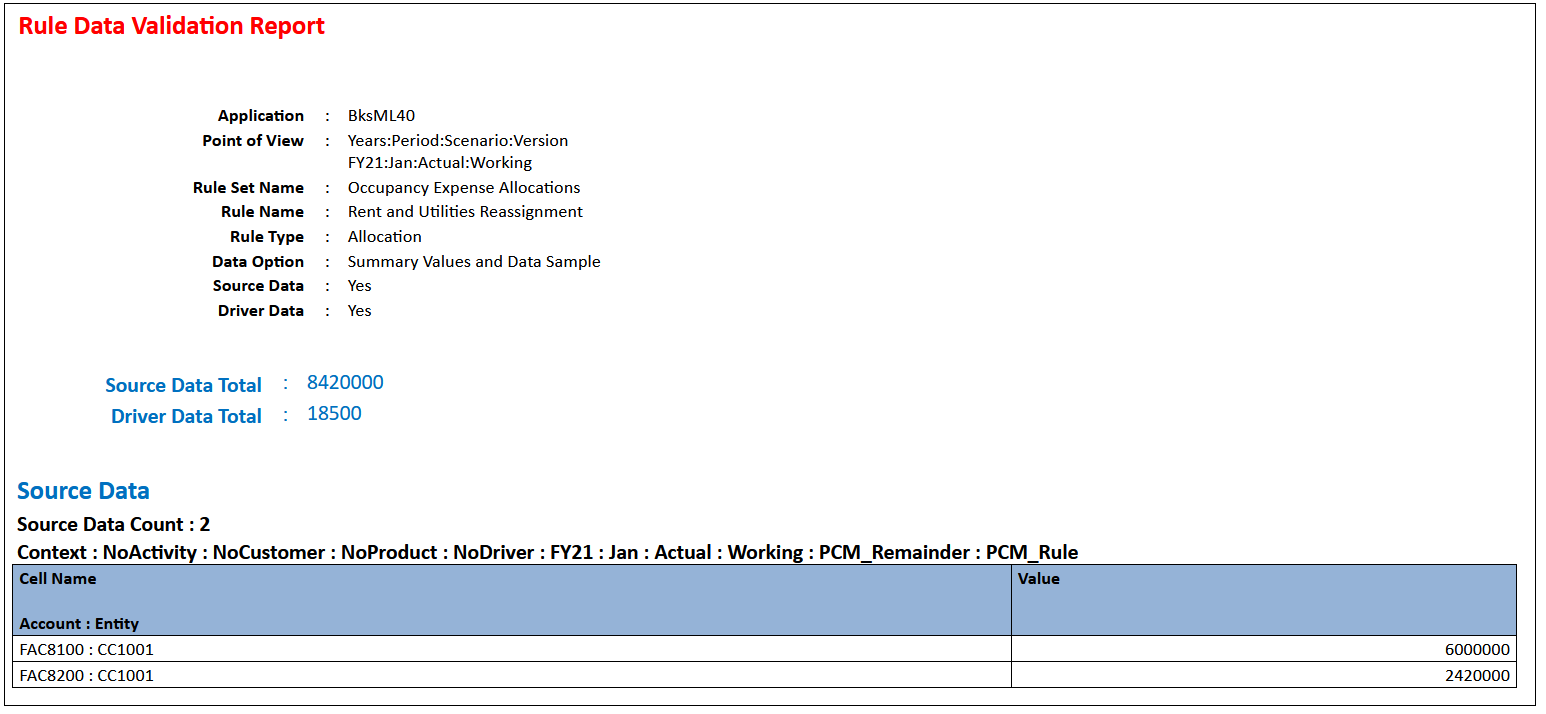

En los informes de ejemplo a continuación, se utiliza un inductor "Occupancy Square Feet" para determinar los cargos que se deben asignar en concepto de alquiler y utilidades. El total de datos de origen (cantidad total de dinero en todas las intersecciones de origen combinadas) ascienden a 8.420.000 $, y el total de datos de inductor (pies cuadrados en total para todos los destinos definidos por la regla de asignación) son 18.500 pies cuadrados.
Ejemplo de informe de validación de datos de regla con Solo valores de resumen
Ejemplo de informe de validación de datos de regla con Ejemplo de datos y valores de resumen tanto para Datos de origen como para Datos del inductor
Ejemplo de informe de validación de datos de regla con los datos de origen
Ejemplo de informe de validación de datos de regla con los datos del inductor
