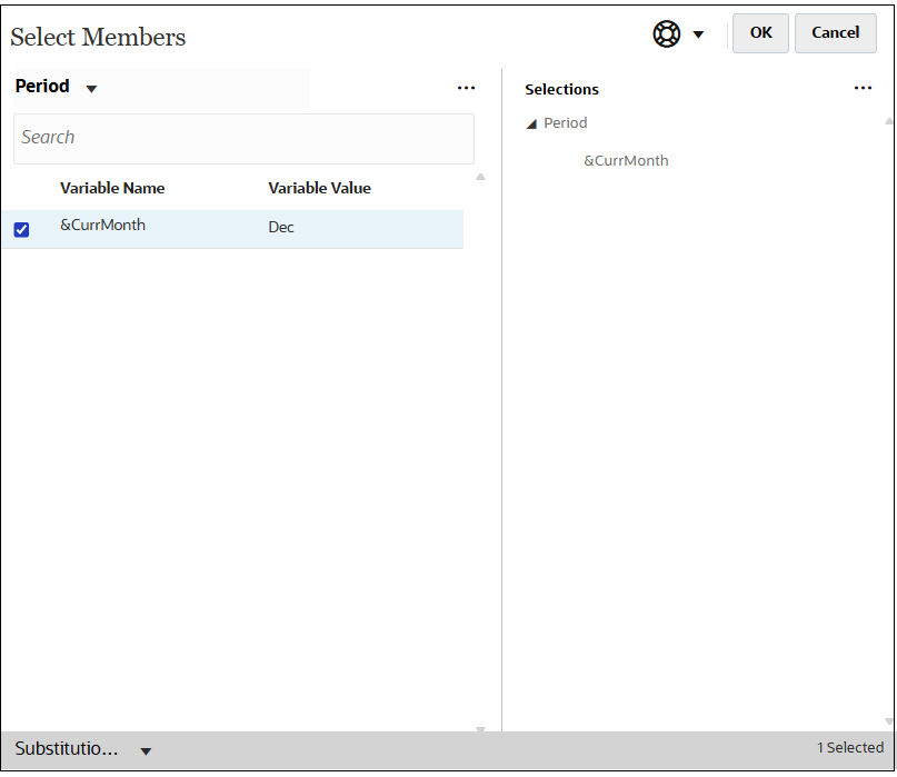

  2. Haga clic en Miembros en la parte inferior del selector de miembros y seleccione Variables de sustitución.
    Selección de miembros con variables de sustitución seleccionadas en la lista desplegable Miembro
    Se muestran las variables de sustitución que se han definido para Period. En este ejemplo, se ha definido una variable de sustitución, $CurrMonth. Seleccione la variable de sustitución y haga clic en Aceptar.
    Selector de miembros con la variable de sustitución $CurrMonth seleccionada
    Después de seleccionar la variable de sustitución $CurrMonth, esta se muestra como el valor de la dimensión Period en el separador Inductor de regla de asignación.
    $CurrMonth se muestra como la variable de sustitución que se utilizará en la dimensión Period
