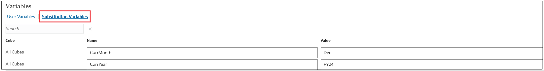

Para definir variables de sustitución:
  • En la página de inicio, seleccione Herramientas y, a continuación, Variables.
  • En la página Variables, haga clic en Variables de sustitución.
    Separador Variables de sustitución
