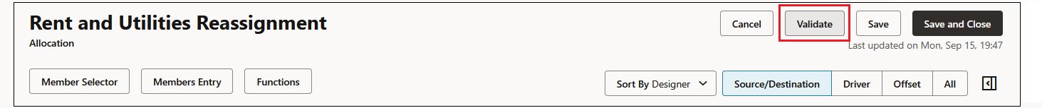

Haga clic en Validar para validar la regla de asignación.
Regla de asignación con el botón Validar

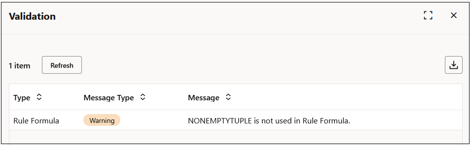

La siguiente regla tiene una advertencia.
Cuadro de diálogo Validación con una advertencia
