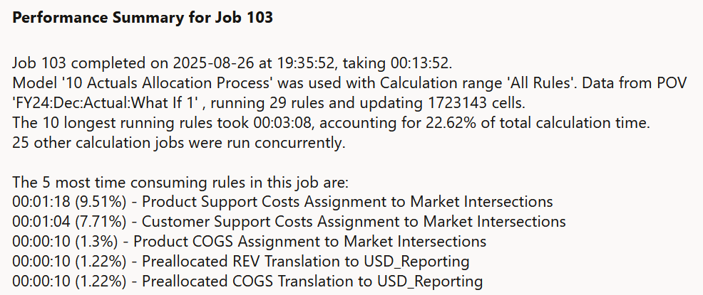

Resumen de rendimiento para el trabajo
Resume los resultados clave de rendimiento de un trabajo para ayudarle a identificar posibles áreas problemáticas que puedan estar ralentizando el rendimiento del cálculo.
Ejemplo de resumen de rendimiento

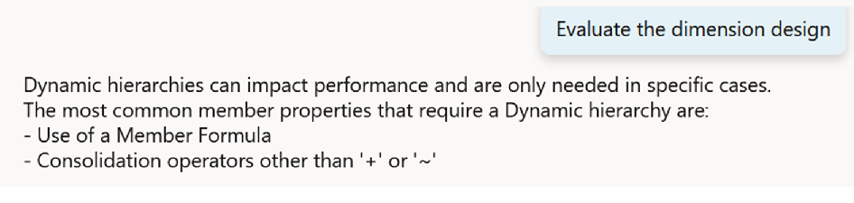

Evaluar el diseño de dimensiones
Proporciona las mejores prácticas sobre cómo diseñar el tipo de jerarquía de sus dimensiones para mejorar el rendimiento del cálculo.
Ejemplo de Evaluar el diseño de dimensiones

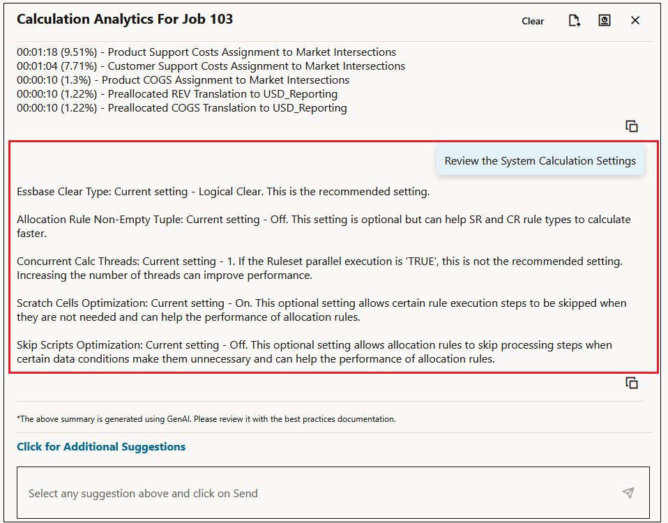

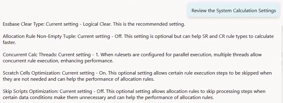

Revisar la configuración de cálculo del sistema
Muestra los valores actuales de "Tipo de borrado de Essbase", "Tupla no vacía de regla de asignación", "Subprocesos de cálculo simultáneos", "Optimización de nuevas celdas" y "Optimización Omitir scripts", para que pueda ver lo que se debe cambiar para mejorar el rendimiento del cálculo.
Para obtener más información sobre las propiedades, consulte Gestión de configuración de la aplicación y el sistema.
Ejemplo de Revisar la configuración de cálculo del sistema

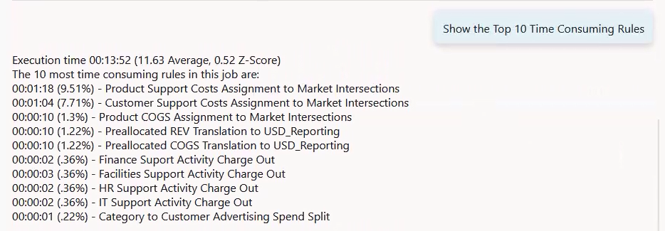

Mostrar las 10 reglas que requieren más tiempo
Muestra las 10 reglas que requieren más tiempo del trabajo. Esto le permite centrarse en reglas individuales que están ralentizando el rendimiento del cálculo y ajustarlas.
Ejemplo de diez reglas que requieren más tiempo

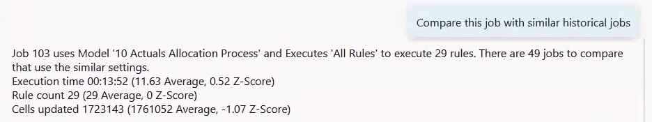

Comparar trabajo con trabajos históricos similares
Compara el rendimiento de ejecución de un trabajo específico con otros trabajos ejecutados recientemente con la misma configuración en el mismo modelo. La información comparada incluye la media y Puntuación Z para el tiempo de ejecución, el recuento de reglas y las celdas actualizadas para el trabajo específico con valores de trabajos con configuraciones similares. Esto le ayuda a comprobar si algo ha cambiado para que la ejecución del trabajo sea más lenta.
Ejemplo de comparación de este trabajo con trabajos históricos similares

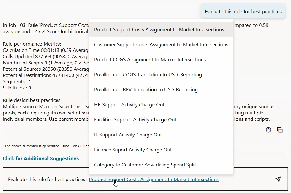

Evaluar la regla en relación con las mejores prácticas
Evalúa la regla para comprobar si sigue las mejores prácticas. Siga las recomendaciones de mejores prácticas para que la regla se ejecute más rápido.
Puede revisar las 10 reglas que requieren más tiempo desde aquí. Inicialmente, se muestra el enlace de la regla que tarda más en ejecutarse. Haga clic en esta regla para mostrar las 10 reglas que requieren más tiempo. Puede seleccionar cualquiera de estas reglas para revisar sus detalles y realizar cambios para que la regla pueda ejecutarse más rápido.
Ejemplo de Evaluar la regla en relación con las mejores prácticas

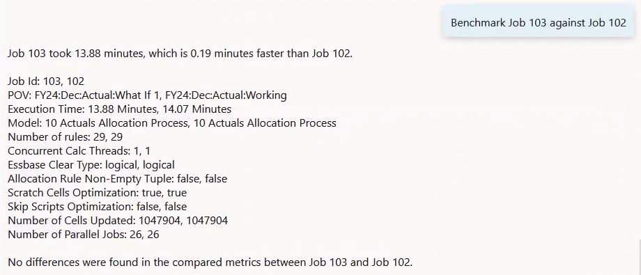

Trabajo de referencia
Compara dos trabajos. Por ejemplo, si tiene un trabajo que solía ser rápido, pero ahora es lento, puede comparar el trabajo rápido y el lento para ver qué ha cambiado.
Al comparar trabajos, debe seleccionar un trabajo que comparar con el trabajo de referencia. De forma predeterminada, todos los trabajos con el mismo tipo y modelo de procesamiento se muestran como trabajo de referencia. Seleccione un trabajo de comparación haciendo clic en el hiperenlace del trabajo.
Ejemplo de Trabajo de referencia

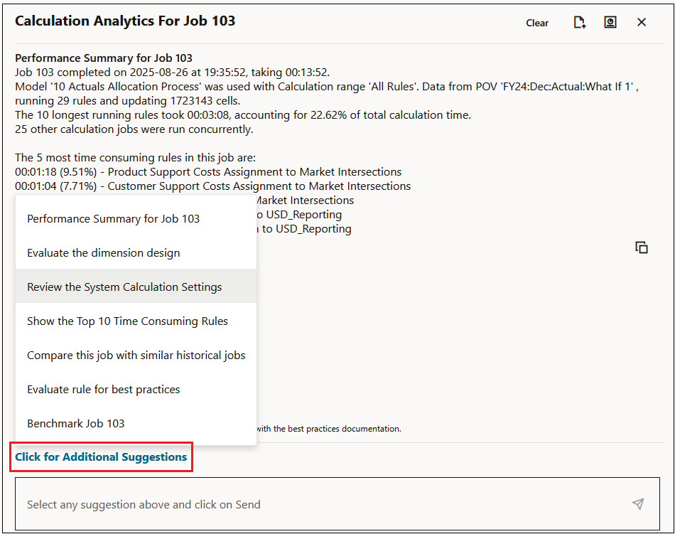

  4. Haga clic en Icono IA generativa para ver las sugerencias del Asistente de rendimiento.
La información inicial que aparece es un resumen de rendimiento del trabajo seleccionado. Seleccione Haga clic para obtener sugerencias adicionales para mostrar una lista desplegable en la que puede seleccionar sugerencias adicionales.
Figure 12-1 Sugerencias del Asistente de rendimiento
Sugerencias de IA generativa que se muestran en la lista desplegable para el trabajo 103 de ejemplo

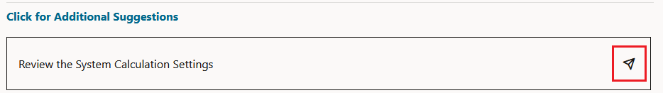

Después de seleccionar una sugerencia, haga clic en Botón Enviar (Enviar) para mostrar la recomendación del Asistente de rendimiento.
Información de Revisar la configuración de cálculo del sistema con el botón Enviar
Recomendación de Revisar la configuración de cálculo del sistema
