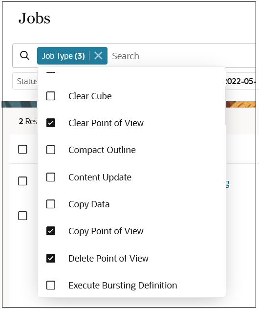

  2. Para limitar los trabajos que se muestran a solo los trabajos de Punto de vista, haga clic en el mosaico Tipo de trabajo para moverlo al campo Buscar. Cuando esté en el campo Buscar, vuelva a hacer clic en el mosaico y desplácese hacia abajo para seleccionar los trabajos Punto de vista que desee.
    Consola de Trabajos con los trabajos de Punto de vista resaltados en la lista desplegable Tipo de trabajo

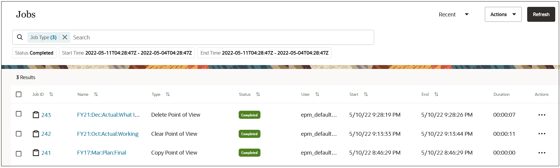

Los trabajos se muestran con un estado "Completado" o "Completado con errores". En el siguiente ejemplo, se han enviado un trabajo Suprimir punto de vista, un trabajo Borrar punto de vista y un trabajo Copiar punto de vista y todos los trabajos se han ejecutado correctamente sin errores.
Consola de Trabajos con tres trabajos Punto de vista visibles

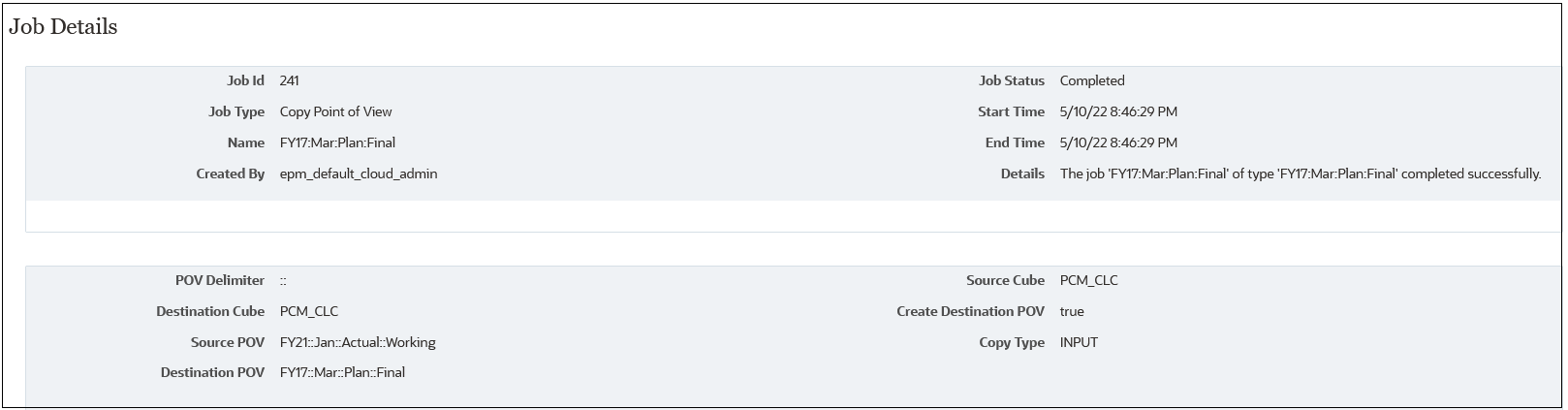

Para mostrar los detalles del trabajo, haga clic en el nombre del trabajo, o bien haga clic en Icono Detalles junto al trabajo y seleccione Detalles.
Detalles de trabajo para un trabajo Copiar punto de vista
