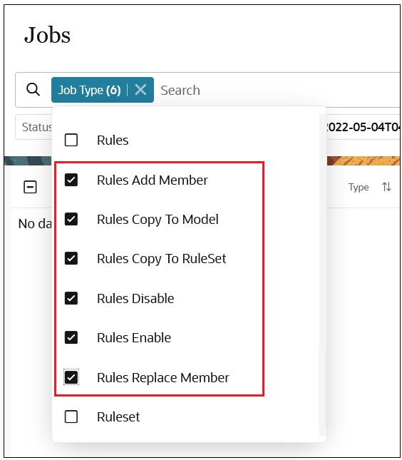

  2. Para limitar los trabajos que se muestran a solo los trabajos de Reglas, haga clic en el mosaico Tipo de trabajo para moverlo al campo Buscar. Cuando esté en el campo Buscar, vuelva a hacer clic en el mosaico y desplácese hacia abajo para seleccionar el trabajo Regla que desee.
    Consola de trabajos con los trabajos de reglas resaltados en la lista desplegable Tipo de trabajo

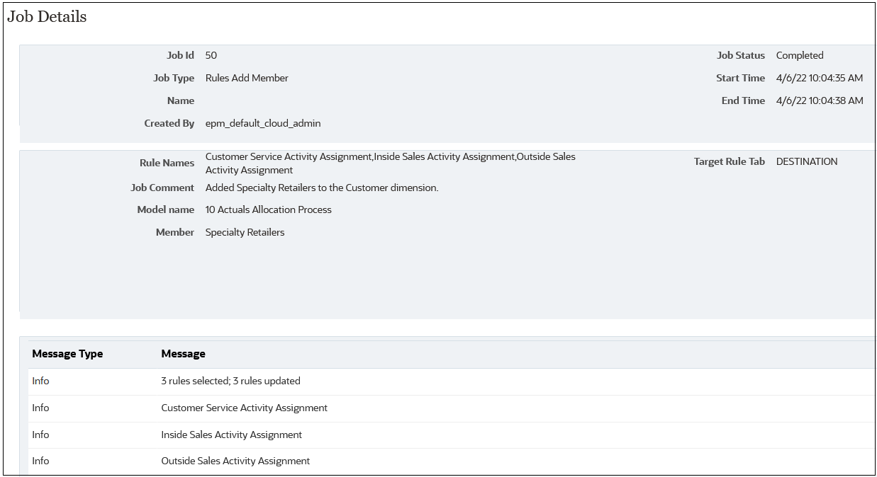

Los trabajos se muestran con un estado "Completado" o "Completado con errores". En el siguiente ejemplo, se ha enviado un trabajo Reglas: Agregar miembros y se ha ejecutado correctamente sin errores.
Consola de Trabajos con un trabajo Reglas: Agregar miembros visible
Haga clic en el trabajo para ver sus detalles.
Ejemplo de Detalles del trabajo
