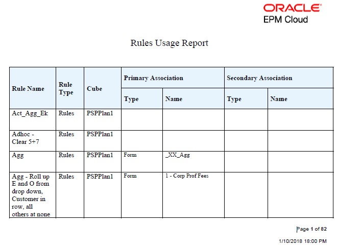

Ejemplo 24-1 Informe de uso de reglas de ejemplo que muestra asociaciones principales (formato PDF)
Informe de uso de reglas de ejemplo que muestra asociaciones primarias en formato PDF

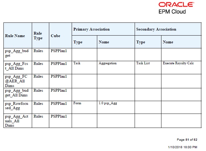

Ejemplo 24-2 Informe de uso de reglas de ejemplo con asociaciones principales y secundarias (formato PDF)
Informe de uso de reglas de ejemplo que muestra asociaciones principales y secundarias en formato PDF
