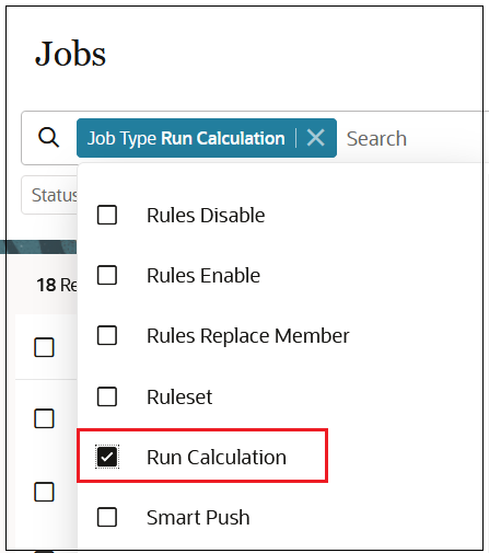

Para limitar los trabajos que se muestran solo a trabajos Ejecutar cálculo, haga clic en el mosaico Tipo de trabajo para moverlo al campo Buscar. Cuando esté en el campo Buscar, vuelva a hacer clic en el mosaico y desplácese hacia abajo para seleccionar Ejecutar cálculo.

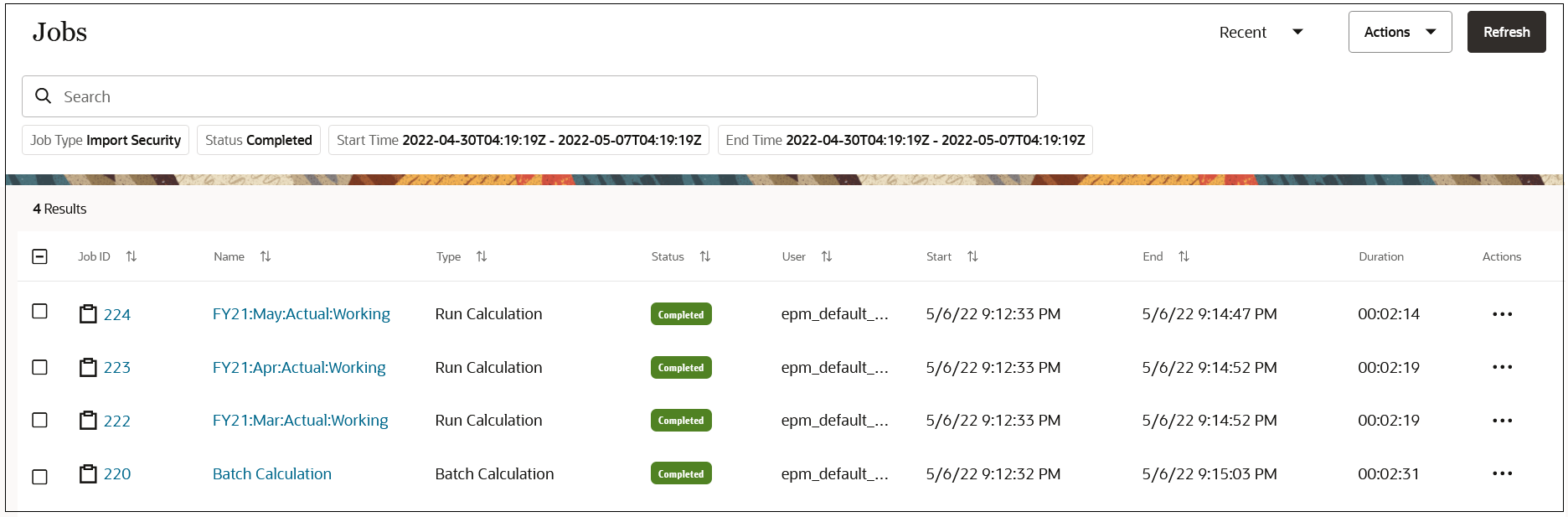

Si ha ejecutado cálculos para más de un PDV, también se crea un trabajo Cálculo por lotes, que resume información sobre todos los PDV seleccionados para cálculo.
Los trabajos se muestran con un estado "Completado" o "Completado con errores". En el siguiente ejemplo, se han enviado tres trabajos Ejecutar cálculo y se han completado correctamente sin ningún tipo de error. Observe que el trabajo Cálculo por lotes de resumen también se ha completado.
Tip:
Para que pueda identificar más fácilmente los trabajos que se hayan ejecutado en el mismo lote, el trabajo ID de trabajo del trabajo Cálculo por lotes muestra ID de lote en la página Análisis de cálculo para cada uno de los trabajos del lote. Consulte Acerca del análisis de cálculos.
