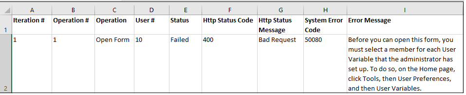

El comando simulateConcurrentUsage genera un informe de errores que detalla cada operación con fallos. De forma predeterminada, el informe de errores se envía al usuario que ejecuta el comando. Si especifica destinatarios de correo electrónico, el informe se envía por correo electrónico solo a esos destinatarios. En el informe de errores solo se muestran los errores notificados en las primeras 100 simulaciones.
El informe de errores identifica lo siguiente para cada operación con fallos:
| Columna | Descripción |
| Nº de iteración | Número de veces que se ha ejecutado el caso de uso según se especifica en el parámetro iterations |
| N.º de operación | Número de secuencia del caso de uso en requirement.csv |
| Operación | Tipo de operación según se especifica en requirement.csv |
| Nº de usuarios | Número de usuarios según se especifica en requirement.csv |
| Estado | Estado de la operación |
| Código de estado HTTP | Código de estado HTTP devuelto al ejecutar la operación |
| Mensaje de estado HTTP | Mensaje HTTP correspondiente al código de estado HTTP |
| Código de error del sistema | Código de error notificado por el proceso de negocio, por ejemplo, de Planning |
| Mensaje de error | Mensaje de error detallado que indica el motivo del fallo de la operación |
