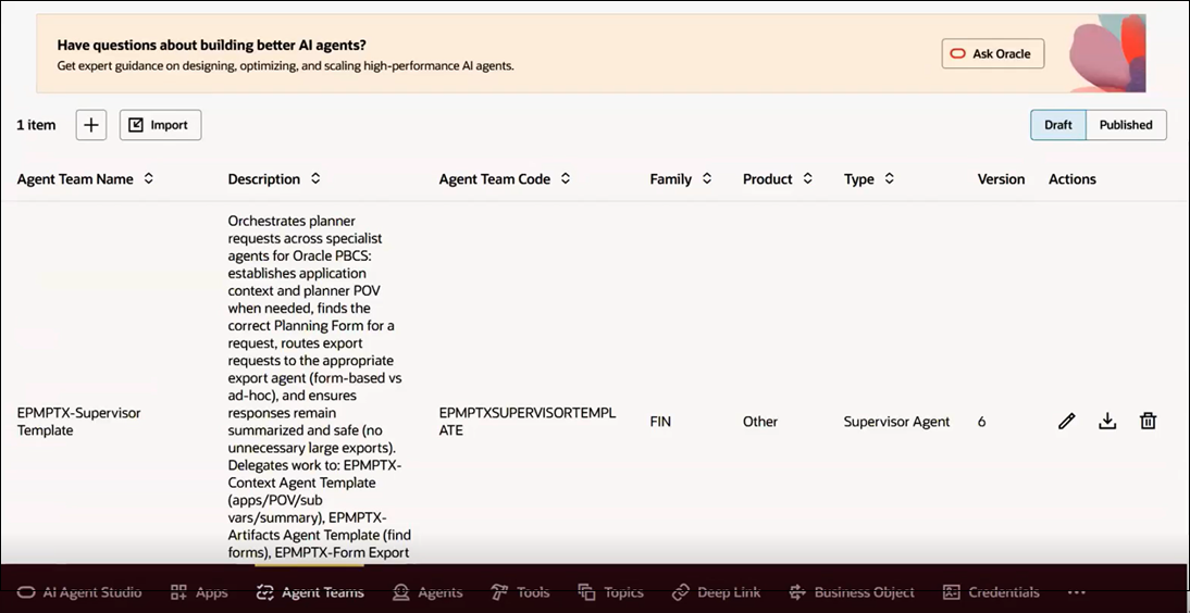

  2. Seleccione el separador Equipos de agentes.
  3. Seleccione un equipo de agentes y haga clic en el icono Editar.
    Editar agente importado

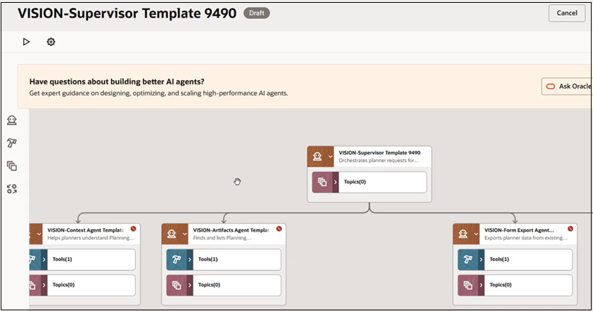

  4. Haga clic en el icono Reproducir para empezar a interactuar con el agente mediante peticiones de datos.
    Reproducir agente de IA
  5. Utilice el icono Depurar reproducción para probar las respuestas del agente y verificar que el comportamiento es el esperado.
  6. Confirme que el agente puede:
    1. Recuperar datos de Oracle Fusion Cloud Enterprise Performance Management
    2. Ejecutar acciones mediante las API de REST de Cloud EPM
  7. Después de la validación, haga clic en Publicar para que el equipo de agentes esté disponible para su uso.
