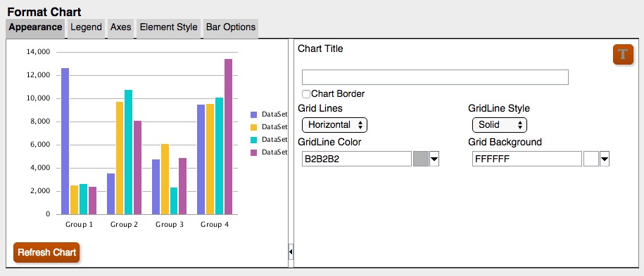

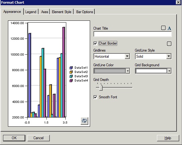

A continuación se muestran las diferencias en el separador Aspecto del cuadro de diálogo Formatear gráfico:
Profundidad de cuadrícula: el motor de gráficos actualizado no soporta la visualización 3D para gráficos de líneas, barras y combinados. Los gráficos circulares pueden ser 3D o no, no hay ningún ajuste de profundidad de cuadrícula.
Opción Fuente suave: la opción Fuente suave no está disponible en el motor de gráficos actualizado, puesto que el suavizado de fuente ya está aplicado.
Borde del gráfico: el motor de gráficos actualizado solo soporta el color de fondo.
Nota:
Los bordes del gráfico no funcionan actualmente en el motor de gráficos actualizado.
Figura -20 Separador Aspecto del motor de gráficos original
Figura -21 Separador Aspecto del motor de gráficos actualizado
