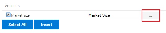

  4. En el cuadro de diálogo Insertar atributos, seleccione las dimensiones de atributo que desee agregar a la hoja.
  5. Opcional: Para seguir definiendo un miembro de atributo, haga clic en Botón de puntos suspensivos junto al atributo para abrir el Selector de miembros y elegir el miembro necesario.
    Por ejemplo, haga clic en Botón de puntos suspensivos junto al tamaño de mercado.
    Market Size en el cuadro de diálogo Insertar atributos
    Seleccione Large Market, Medium Market o Small Market.
    Market Size ampliado
