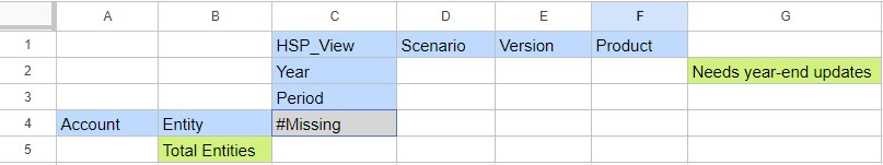

En el procedimiento que se describe en este tema se muestra cómo editar los comentarios en una hoja ad hoc mediante el comando Ver comentarios y el cuadro de diálogo Edición del comentario en Smart View. También puede editar comentarios directamente en la cuadrícula, sin utilizar los elementos de interfaz de Smart View de este tema.
Se inicia el cuadro de diálogo Edición del comentario.
En función de la cuadrícula del ejemplo anterior, en el cuadro de diálogo Edición del comentario se muestran los comentarios incluidos en la hoja que se pueden editar.
