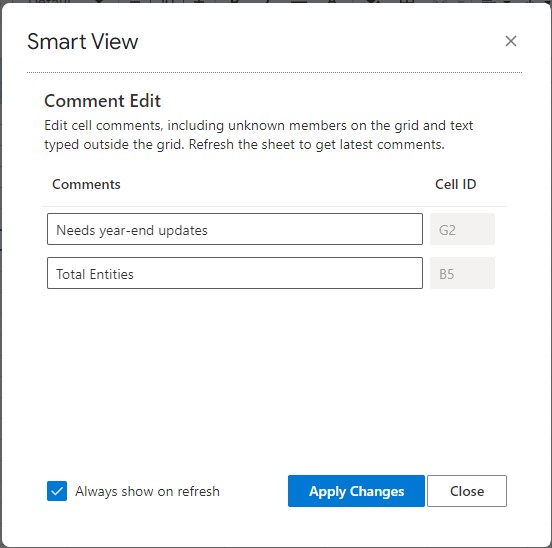

En el cuadro de diálogo Edición del comentario, seleccione la casilla de control Siempre mostrar al refrescar.
Figure 8-8 Diálogo Edición de comentario
Haga clic en Aplicar cambios.
El diálogo Edición del comentario se mostrará cada vez que se refresque la cuadrícula.
