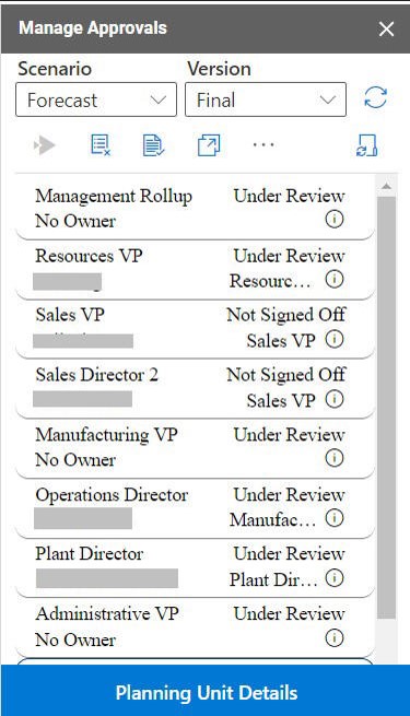

    Figure 13-1 Panel Aprobaciones
    Panel Aprobaciones
  4. En el panel Gestionar aprobaciones, seleccione un escenario y una versión.
  5. Haga clic en Botón Refrescar para mostrar la lista de unidades de planificación para las que disponga de acceso.
  6. Seleccione la unidad de planificación que desea ver o en la que desea trabajar.
    Si la lista es demasiado larga para encontrar fácilmente la unidad de planificación, puede buscar o aplicar filtros a la lista como se describe en Búsqueda de unidades de planificación.
  7. Para ver los detalles de la unidad de planificación seleccionada, haga clic en Detalles de la unidad de planificación.
