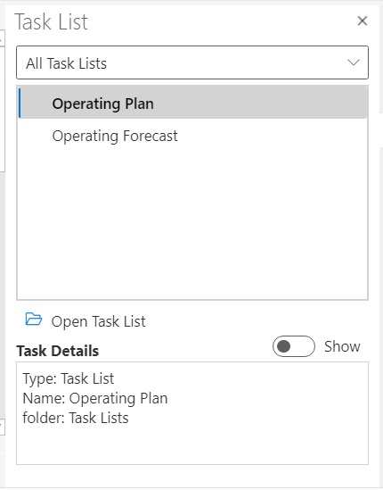

    De esta forma, se abre el panel Lista de tareas:
    Panel Lista de tareas
    En el panel Lista de tareas, utilice el botón conmutador Mostrar/Ocultar para mostrar u ocultar el panel Detalles de tarea.
    Los comandos disponibles para las tareas aparecen en el panel Acción, justo debajo del panel de vista de árbol de la lista de tareas y sobre el panel Detalles de tarea.
  4. En el panel Lista de tareas, seleccione una lista de tareas y haga clic en Abrir lista de tareas en el panel Acción.
