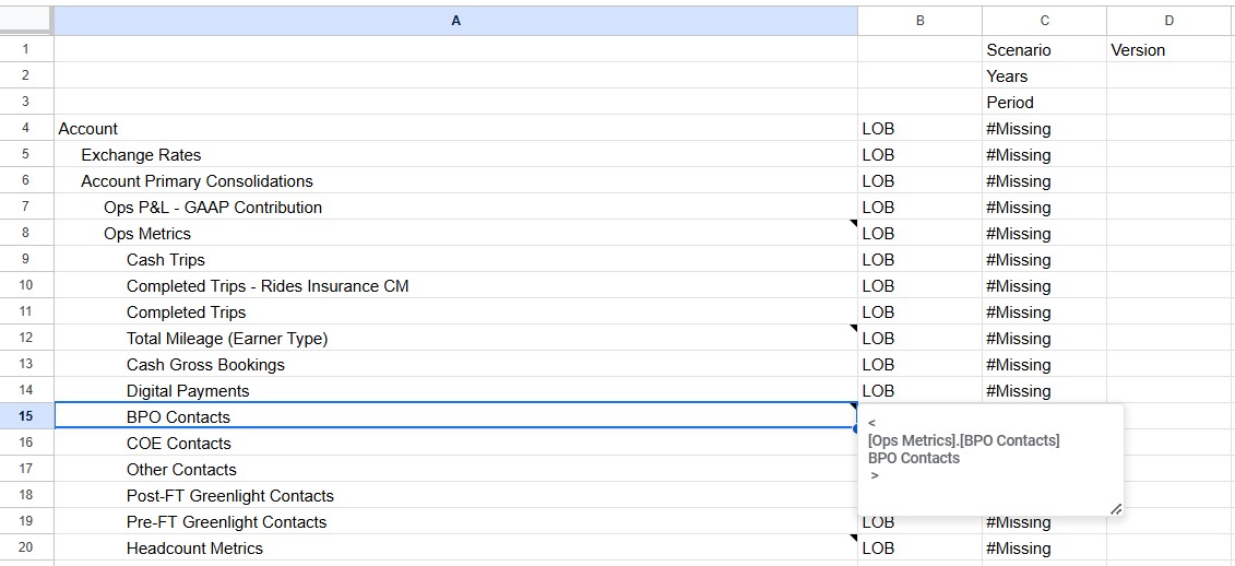

Visualización de nombres completos en notas de celda
En Google Sheets, los nombres completos aparecen en las notas de celda de los miembros correspondientes cuando la opción Solo el nombre del miembro distinto no está seleccionada en el menú desplegable Visualización de nombre de miembro en las Opciones de Smart View. Las notas de celda se indican con un triángulo en la esquina de una celda. Puede pasar el cursor por encima de la celda para ver el nombre completo. Cuando se corta o copia y pega una celda de miembro con nota de celda en algún otro lugar de la hoja, o se ordena dentro de la cuadrícula, la nota también se transfiere con el miembro a su nueva ubicación de celda.
Se recomienda no agregar, suprimir o cambiar el texto de la nota, aunque aparezca como editable. Cualquier cambio en el texto de la nota puede provocar la pérdida de metadatos y puede afectar al contexto del miembro en la hoja.
Las notas de celda que agregan los usuarios de forma manual mediante la opción Insertar nota de Google Sheet no se conservan al refrescar la cuadrícula.
Los nombres de celda completos se pueden ver en las notas de celda solo en hojas de cuadrícula ad hoc individuales. No están soportados actualmente en hojas de varias cuadrículas ad hoc.
Para ver los nombres completos de miembros idénticos:
Las celdas con nombres de miembro completos aparecen con un triángulo en la esquina que indica la presencia de una nota.
La primera línea muestra el nombre completo. Por ejemplo, [Ops Metrics].[BPO Contacts]
La segunda línea muestra el nombre que aparece en la hoja. Por ejemplo, BPO Contacts
