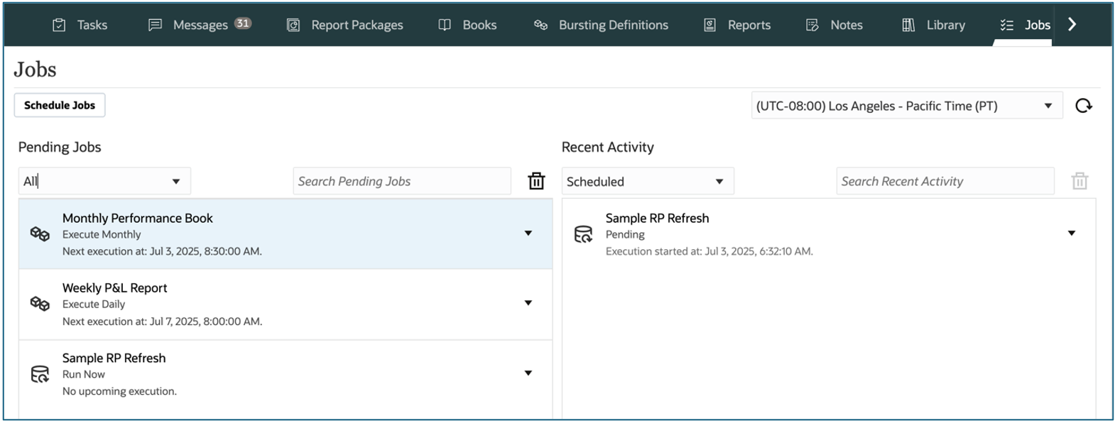

Acceso a la consola de trabajos
Para acceder a la consola de trabajos, en la página de inicio de Narrative Reporting, seleccione Trabajos.
Para acceder a la consola de trabajos:
icono de trabajos
La consola de trabajos tiene las siguientes áreas:
Consola de trabajos
  • Programar trabajos: permite programar un nuevo trabajo.
    Nota: solo se pueden seleccionar para la programación las definiciones de repartición de la biblioteca de Narrative Reporting. Las definiciones de repartición de la biblioteca remota no se pueden seleccionar.
  • Trabajos pendientes: muestra y mantiene todos los trabajos actuales y pendientes, incluidos los trabajos programados recurrentes.
    • Puede filtrar la visualización para mostrar los trabajos con estado Pendiente (en espera para su ejecución) o Todos los trabajos (incluye los trabajos completados).
    • Puede filtrar la lista de trabajos pendientes por nombre de trabajo introduciendo texto de criterios de filtro en el cuadro de texto de búsqueda.
    • Puede Suprimir trabajos programados, lo que suprime los trabajos programados seleccionados en Trabajos pendientes.
    • Para cada trabajo pendiente, puede Editar, Copiar o Suprimir un trabajo pendiente seleccionado. Puede editar un trabajo finalizado para volver a ejecutarlo, editando el tiempo de programación y la repetición.
  • Actividad reciente: muestra y mantiene todos los trabajos recientes, incluidas las definiciones de repartición y los refrescamientos de origen de datos de paquete de informes ejecutados por un trabajo programado y trabajos internos, como artefactos de importación/exportación.
    • Puede filtrar la visualización entre Sistema (como artefactos de importación/exportación), Programado (definiciones de repartición y refrescamientos de origen de datos de paquete de informes) y Todo.
    • Puede Suprimir actividades, que suprime los trabajos seleccionados en el panel Actividad reciente.
    • Para cada trabajo reciente, puede ver los Detalles de ejecución o Suprimir un trabajo reciente seleccionado.
  • Zona horaria: seleccione una zona horaria para ver los trabajos programados. La zona horaria por defecto de un usuario en la consola de trabajos es la zona horaria seleccionada en las preferencias de usuario.
  • Refrescar: refresca las listas Trabajos pendientes y Trabajos recientes.
