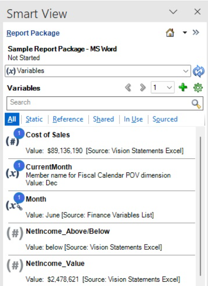

Una vez creadas las variables, use la opción Variables de Smart View para insertarlas en un doclet (en cabeceras, tablas, celdas o párrafos) y en las celdas de doclet de Microsoft Office Excel.

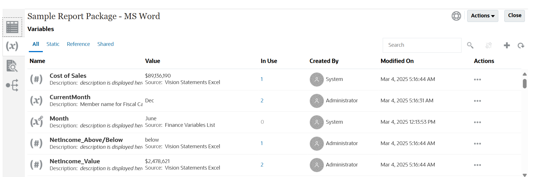

Se puede encontrar una lista de todas las variables disponibles en el separador Variables  del centro de informes, con detalles acerca del uso y el historial de la variable seleccionada.
En Nombre aparece el nombre y la descripción de la variable; el tipo de esta se identifica mediante un icono:
En Valor se muestra el valor de la variable, además del origen de una variable de referencia.
