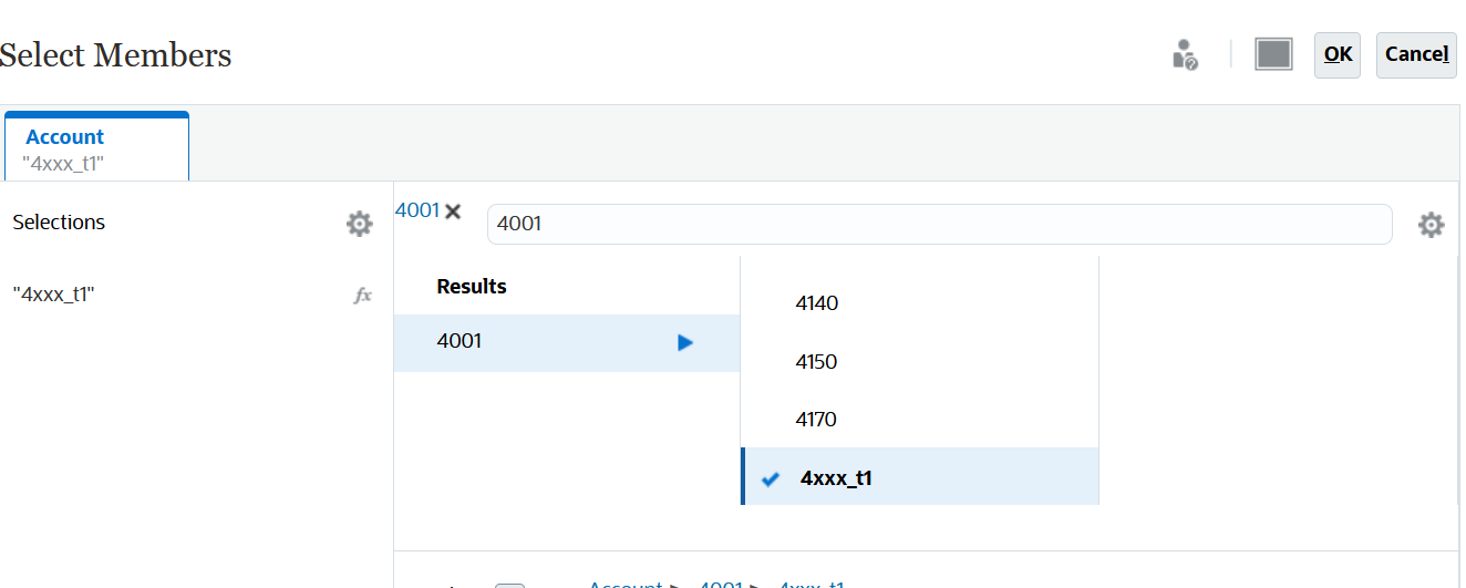

  3. En las dimensiones asignadas de destino, haga clic en Seleccionar bajo la dimensión a la que desea aplicar la condición de borrado y restricción. A continuación, en la página Seleccionar miembro, seleccione los miembros que desea utilizar para la opción de borrado y restricción y, a continuación, haga clic en Aceptar.
    Por ejemplo, puede seleccionar Beneficio bruto (GP) para la condición de borrado y restricción en los descendientes de nivel 0 de 4001, como se muestra a continuación:
    La imagen muestra la página Seleccionar miembros.

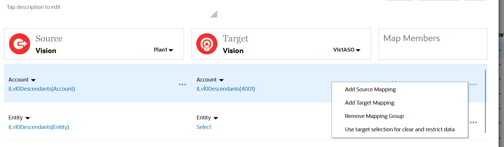

  4. Haga clic en Acciones de asignación (… ) junto al miembro de destino y, a continuación, seleccione Usar la selección de destino para borrar y restringir datos.
    En la imagen se muestra la página Asignación.

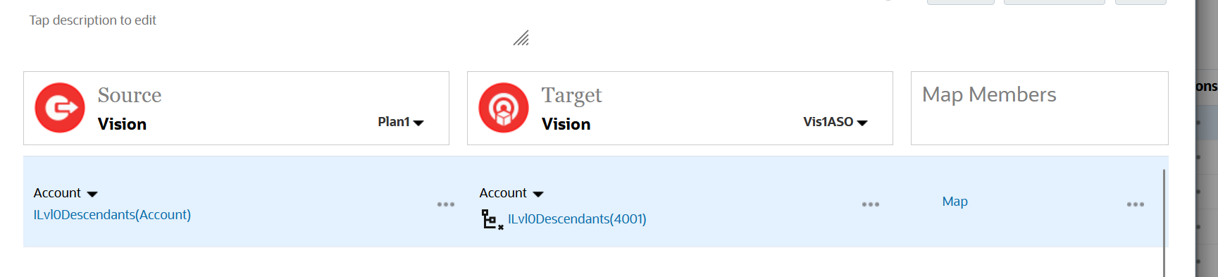

    Cuando se ha marcado una selección de destino para el borrado y la restricción de una selección de destino, aparece el icono En la imagen se muestra el icono de borrado y restricción. a la izquierda del miembro marcado, como se muestra a continuación:
    En el ejemplo anterior, la asignación de datos borra solo los descendientes de nivel 0 de 4001.

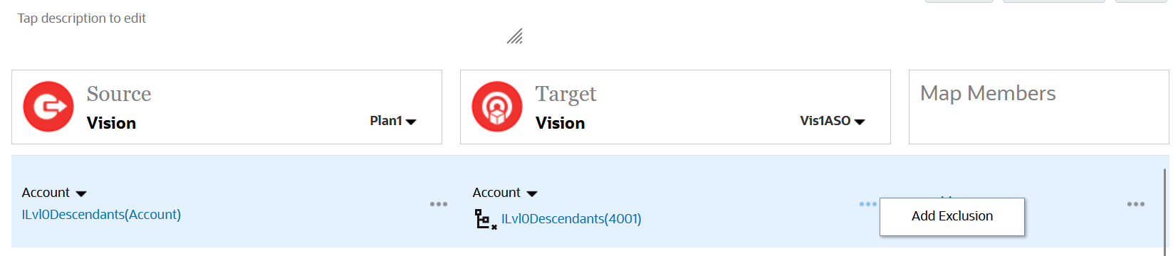

  6. Para excluir un miembro de un destino que tiene una condición de borrado y restricción, haga clic en Acciones de destino (…) y, a continuación, seleccione Agregar exclusión.
    La condición Agregar exclusión del destino solo está disponible cuando el destino tiene activada la opción de borrado y restricción de datos.
