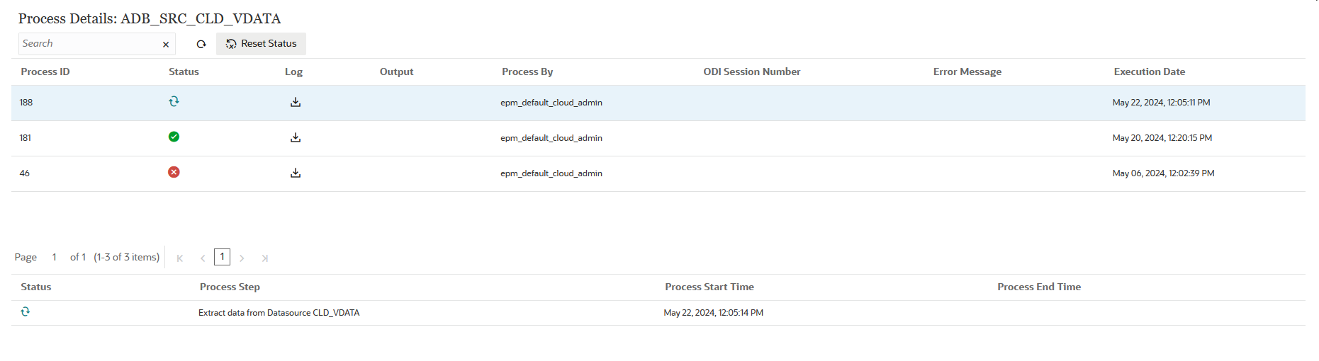

Utilice Detalles del proceso para ver el estado y los registros de una integración o pipeline enviados. Además, puede restablecer el estado de un trabajo ejecutado en esta página.
La imagen muestra la página Detalles del proceso.

    La página Detalles del proceso muestra los trabajos de procesos ejecutados. Las siguientes columnas se muestran para cada proceso:
    • ID de proceso: número de identificación generado por el sistema para cada trabajo enviado.
    • (Estado): Muestra un indicador visual del estado del proceso. Puede colocar el cursor sobre el icono para ver un consejo en pantalla.
      Estados disponibles:
      • La imagen muestra el icono En ejecución.: el trabajo se está ejecutando.
        La imagen muestra el icono Correcto.: el trabajo se ha procesado correctamente.
      • La imagen muestra el icono Fallo al ejecutar la integración.: el trabajo no se ha realizado correctamente.
      • La imagen muestra el estado Pendiente.: el trabajo se ha procesado con advertencias.
    • Log: haga clic en La imagen muestra el icono Registro. para mostrar el registro del trabajo enviado. Para cada trabajo, el registro muestra el estado, así como el paso, la hora de inicio y la hora de finalización del proceso.
      La imagen muestra la sección de estado del registro de la página Detalles del proceso.
