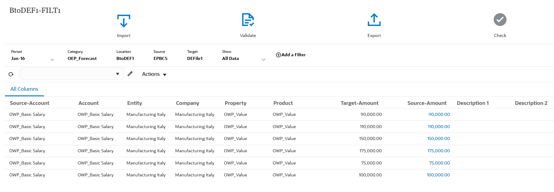

En la imagen se muestra una página del entorno de trabajo.

  1. En la página de inicio de Data Integration, haga clic en La imagen muestra el icono Seleccionar. a la derecha de la integración de datos y, a continuación, seleccione Entorno de trabajo.
  2. Haga clic en Periodo y, a continuación, en la lista desplegable Periodo, seleccione el PDV del periodo y haga clic en Aceptar.
    La imagen muestra la pantalla de la lista desplegable PDV de periodo.
  3. Opcional: para que solo se muestren los datos seleccionados en el entorno de trabajo, en la lista desplegable Mostrar, seleccione los datos que mostrar:
    Opciones disponibles:
    • Todos los datos
    • Datos válidos
    • Datos no válidos
    • Datos ignorados
  4. Opcional: para filtrar los datos en el entorno de trabajo, haga clic en Agregar filtro, y seleccione el valor (dimensión) al que desea aplicar el filtro.
    Para obtener más información, consulte Filtrado de datos del entorno de trabajo.
