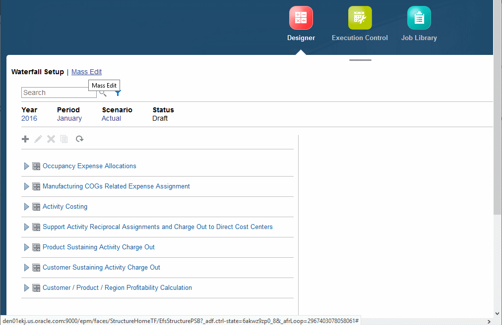

    De forma predeterminada, la pantalla del Diseñador se abre en la página Configuración en cascada, de forma similar a lo que se muestra en la siguiente figura. Las reglas que define en esta pantalla controlan el flujo de fondos a través del sistema financiero, de manera similar a la forma en que el agua fluye a través de un sistema de tuberías o arroyos y ríos.
    Figura A-1 Página Configuración en cascada
    Ilustración de la página Configuración en cascada de la pantalla del Diseñador, descrita en el siguiente texto.

    Para mostrar las reglas como una jerarquía, muestre la página Configuración en cascada de la pantalla del Diseñador y, a continuación, haga clic en las flechas situadas delante de los nombres de los conjuntos de reglas para expandir las reglas que contienen.
    Cuando seleccione una regla o un conjunto de reglas, se mostrará la información en la parte derecha de la página.
    La mayoría de los controles de esta pantalla y de la página Edición masiva se describen en Controles de funciones comunes. Para obtener más información sobre las sólidas funciones de búsqueda, consulte Búsqueda y filtrado de reglas (página Edición rápida de reglas). Puede inspeccionar los detalles de una regla resaltándola y haciendo clic en el icono Inspeccionar Icono Inspeccionar. La región Inspección permanece abierta y se refresca cuando resalta una regla diferente.
