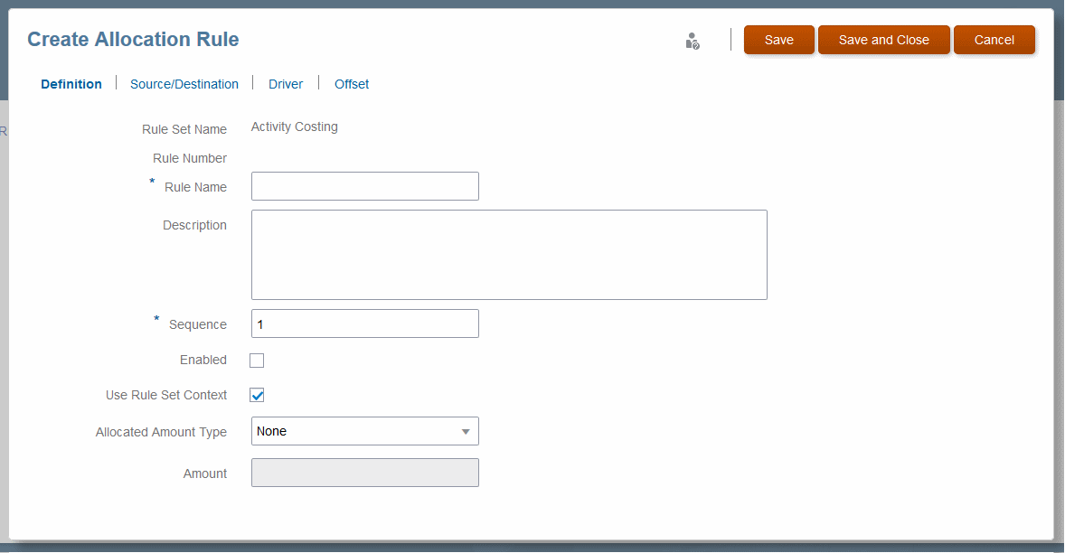

    En la pantalla Crear regla de asignación, se abre la página Definición.
    Figura A-5 Página Definición de la pantalla Crear regla de asignación
    Página Definición de la pantalla Crear regla de asignación, como se describe a continuación.
  6. Introduzca un nombre para la regla.
  7. Opcional: en el cuadro Descripción, introduzca una descripción de la regla.
  8. Introduzca un número de secuencia para determinar el orden en que se ejecutará la regla dentro del conjunto de reglas.
    Las reglas con el mismo número de secuencia se ejecutarán al mismo tiempo si el cálculo en paralelo está habilitado para el conjunto de reglas y el hardware de equipos lo admite.
  9. Opcional: seleccione Habilitado para indicar que la regla esté activa cuando se realice el cálculo.
  10. Opcional: seleccione Utilizar contexto de conjunto de reglas para aplicar el contexto de conjunto de reglas, si se ha definido uno.
    Si se ha activado un contexto global para la aplicación, también se aplicará.
  11. Para Tipo de importe asignado, indique si el importe de asignación se debe interpretar como un porcentaje o una moneda y, a continuación, introduzca el importe.
  12. Cuando termine la definición del conjunto de reglas, haga clic en Guardar.
