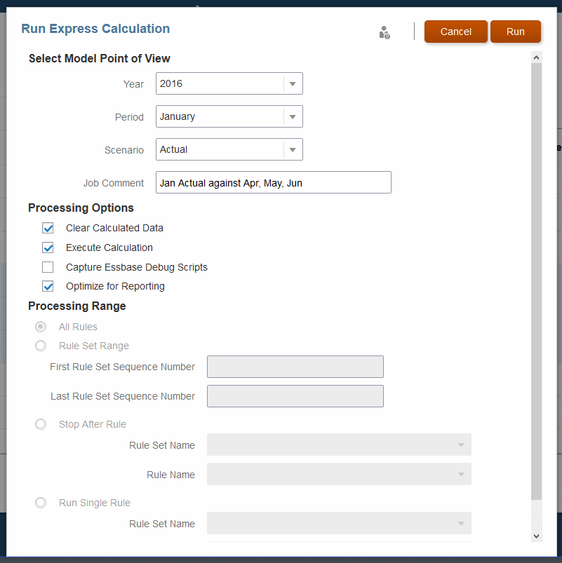

Si ha seleccionado un único PDV con datos y reglas, este se introduce por defecto en los cuadros Seleccionar punto de vista de modelo.
Nota:
Se denomina PDV de modelo a un PDV con reglas. Puede seleccionar cualquier PDV que tenga una marca de verificación en la columna Modelo existente de la pantalla anterior (Control de ejecución).
Deje el PDV predeterminado como se ha introducido y vaya al siguiente paso o, si lo prefiere, seleccione un PDV de modelo diferente para aplicarlo a los PDV seleccionados.
Para este ejemplo, utilice el PDV predeterminado.
En el grupo Opciones de procesamiento, seleccione una o más acciones que realizar:
Borrar datos calculados para borrar todas las celdas que se pueden actualizar mediante las reglas de las opciones de Rango de procesamiento (seleccionado de forma predeterminada); también borra los resultados de ejecuciones anteriores de la regla o de las reglas que se ejecutarán como parte de este trabajo de cálculo
Ejecutar cálculo para ejecutar las reglas especificadas en las opciones de Rango de procesamiento (seleccionado de forma predeterminada)
Capturar scripts de depuración de Essbase para almacenar scripts generados por motor para cada asignación o regla de cálculo personalizada incluida en un cálculo (Acerca de los scripts de depuración).
Nota:
Capturar scripts de depuración de Essbase está diseñado para la solución de problemas y puede aumentar los gastos generales de procesamiento. Evite seleccionar esta configuración sin un motivo apropiado para ello.
Si Capturar scripts de depuración de Essbase está seleccionado, la lista de Detalles del trabajo lo indica en la Biblioteca de trabajos.
Optimizar para generación de informes para ejecutar las agregaciones predeterminadas en el cubo de Essbase cuando el cálculo finaliza (Acerca de la optimización para la generación de informes).
En el grupo Rangos de procesamiento, indique que las reglas que desee ejecutar:
Todas las reglas: ejecuta todas las reglas activadas definidas para el PDV seleccionado.
Rango de conjunto de reglas: ejecuta todas las reglas activadas del rango de conjunto de reglas definidas por los cuadros de texto Número de secuencia de primer conjunto de reglas y Número de secuencia de último conjunto de reglas, ambos inclusive.
Parar después de regla: le permite especificar un punto de parada para un trabajo de cálculo. Se ejecutarán todos los conjuntos de reglas y las reglas hasta la regla seleccionada, incluida, y el cálculo parará en ese punto.
Ejecutar regla única: ejecuta una regla única seleccionada en las listas Nombre de conjunto de reglas y Nombre de regla.
La configuración de la siguiente pantalla de ejemplo, Ejecutar cálculo rápido, ejecuta todas las reglas en el PDV de modelo January 2016 Actual con respecto a los tres PDV de datos seleccionados en Figura 11-5.
Figura 11-6 Pantalla Ejecutar cálculo rápido
Cuando el cálculo se ejecuta con esta configuración, los datos calculados existentes se borran y los datos se optimizan para la elaboración de informes, pero los datos de depuración de Essbase no se capturan.
