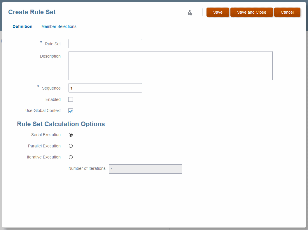

    Figura A-2 Pantalla Crear conjunto de reglas
    Introduzca el nombre del conjunto de reglas, la descripción y otra información como se describe en los siguientes pasos.
  5. Introduzca un nombre para el conjunto de reglas.
  6. Opcional: en el campo Descripción, introduzca una descripción del conjunto de reglas. Es muy recomendable utilizar descripciones claras.
  7. Introduzca un número de secuencia para determinar el orden en que se ejecutará el conjunto de reglas.
  8. Opcional: seleccione Habilitado para indicar que el conjunto de reglas esté activo cuando se realice el cálculo.
  9. Seleccione una de las opciones de cálculo para indicar el modo en que se deben ejecutar los cálculos del conjunto de reglas:
    • Ejecución en serie ejecuta de forma predeterminada todas las reglas del conjunto de reglas de forma secuencial, en función de su número de secuencia.
    • Ejecución paralela ejecuta las reglas con el mismo número de secuencia al mismo tiempo si el hardware de equipos lo admite.
    • Ejecución iterativa ejecuta el conjunto de reglas varias veces en secuencia; Número de iteraciones indica el número de iteraciones que se ejecutarán.
      Estos valores soportan las asignaciones recíprocas.
  10. Si se selecciona, Utilizar contexto global indica que el contexto global se deben aplicar al conjunto de reglas actual, si se ha definido alguno.
  11. Opcional: defina un contexto de conjunto de reglas para aplicar valores predeterminados de dimensiones a todas las reglas del conjunto de reglas (Definición y gestión de contextos de conjunto de reglas).
  12. Cuando la definición del conjunto de reglas se haya completado, haga clic en Guardar o en Guardar y cerrar.
