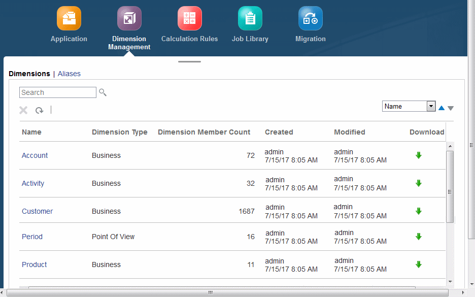

Para ver una lista de dimensiones empresariales, de atributo y de punto de vista incluidas en la aplicación:
  1. En la página de inicio, haga clic en Aplicación, Icono Aplicación, y, a continuación, haga clic en Gestión de dimensiones, Icono Gestión de dimensiones.
    De forma predeterminada, se abre el separador Dimensiones de la pantalla Gestión de dimensiones.
    Figura 6-3 Separador Dimensiones de la pantalla Gestión de dimensiones
    El separador Dimensiones de la pantalla Gestión de dimensiones muestra los miembros y dimensiones de la aplicación. Puede usar el separador Alias para agregar nuevas tablas de alias.
    El separador Dimensiones de la pantalla Gestión de dimensiones contiene los siguientes controles para ver la jerarquía de dimensiones. Cuando señale a cada control de la pantalla, aparecerá su nombre.

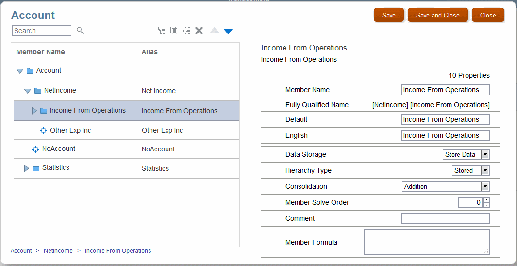

  2. Haga clic en un nombre de dimensión para ver su estructura de miembro.
    • Haga clic en los triángulos que señalan hacia la derecha para mostrar el siguiente nivel de miembros bajo ese nivel.
    • Haga clic en los triángulos que señalan hacia abajo para reducir los niveles bajo ese nivel.
    • Seleccione los miembros para mostrar la información de miembro (propiedades).
    Nota:
    Los nombres de miembros en cursiva indican que son miembros compartidos.
    Figura 6-4 Separador Dimensiones, ampliado para mostrar los niveles de miembros y las propiedades
    Puede hacer clic en las flechas para ampliar la pantalla Dimensiones. Seleccione un miembro para mostrar sus propiedades.
    Nota:
    Puede editar cualquier propiedad en los cuadros de edición o seleccionar otra configuración en una lista desplegable.
    Si la aplicación incluye más de una tabla de alias, puede editar cada propiedad de alias por separado. Por ejemplo, en la figura anterior, se muestran los alias de las tablas de alias Valor predeterminado e Inglés. Cada tabla puede contener un alias diferente para el miembro seleccionado.
    Para agregar tablas de alias, consulte Adición de tablas de alias.
