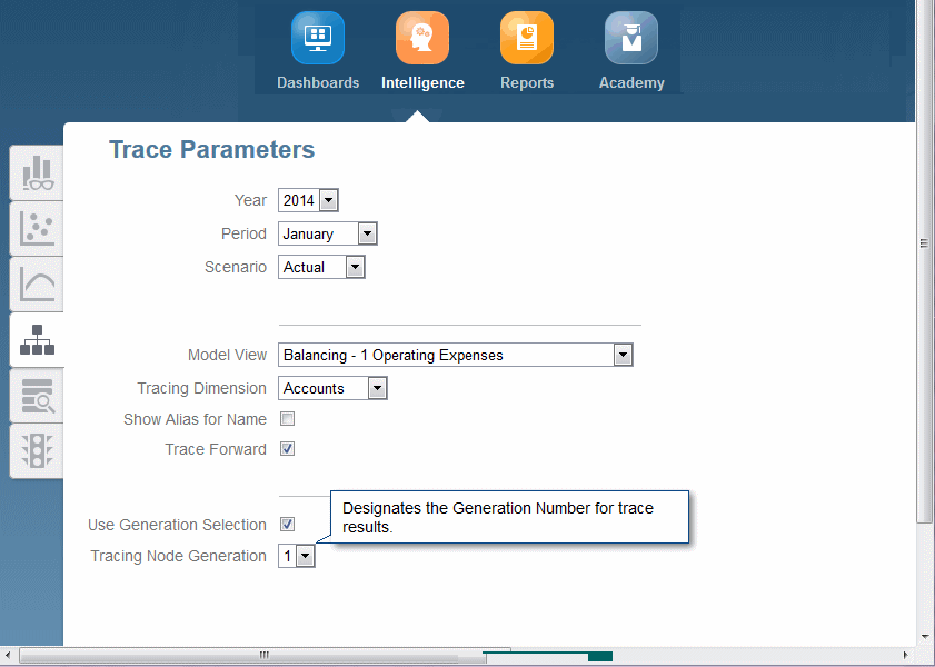

    Figura 2-2 Pantalla Parámetros de rastreo
    En esta pantalla, seleccione un PDV, vista del modelo y dimensión de rastreo y, a continuación, muestre el rastreo.
  3. Seleccione la información de PDV y una vista del modelo para el modo central, el punto de partida para el rastreo (Acerca del rastreo de asignaciones).
  4. Seleccione un valor de Dimensión de rastreo, la dimensión de interés para el rastreo.
  5. Indique si desea utilizar alias en lugar de nombres.
  6. Indique si desea seleccionar un nivel determinado de la dimensión de rastreo o mostrar únicamente el nivel inferior (0).
  7. Haga clic en Rastreo hacia adelante o Rastreo hacia atrás, dependiendo de si desea rastrear asignaciones procedentes del nodo central o que contribuyan a él (Acerca del rastreo de asignaciones).
  8. Haga clic en Continuar en la parte superior derecha de la pantalla para ver los resultados del rastreo (Visualización de resultados de rastreo de asignación). Puede hacer zoom o desplazarse por los resultados para mostrar más o menos detalles o una parte distinta del gráfico.
Para continuar el rastreo, puede cambiar el PDV, la vista del modelo, la dimensión o el nivel de generación. Por ejemplo, puede convertir un miembro de dimensión en el nodo central para un nuevo rastreo.
