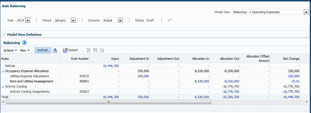

Figura 4-2 Pantalla Cuadre de reglas con datos
Las columnas de datos muestran valores dentro y fuera de varias dimensiones contables.
El diseño muestra la secuencia de conjuntos de reglas y reglas que se han ejecutado, los números de regla correspondientes y los impactos específicos de una regla que se muestra en columnas. Las columnas incluyen valores de entrada, sumas y restas, total acumulativo y balances finales. De forma predeterminada, se muestran los siguientes datos: los miembros de PDV seleccionados en la barra de PDV, el contexto global de PDV, las dimensiones principales del resto de dimensiones empresariales y los miembros de balance y regla correspondientes a las filas (reglas) y columnas (balances) que se muestran en la tabla. Puede cambiar esta vista mediante la creación de vistas de modelo que muestren diferentes segmentos de datos y seleccionando uno de la lista Vista de modelo a continuación en la parte superior del área de tarea.
