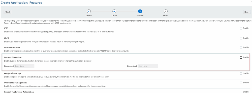

Además de las dimensiones predefinidas del sistema, puede crear dimensiones personalizadas en función de las necesidades de su aplicación. Las dimensiones personalizadas solo se pueden configurar durante la creación de la aplicación y no se pueden agregar una vez se haya creado esta. Las dimensiones personalizadas solo están disponibles en modo híbrido.

No se puede activar CbCR si ha activado las dimensiones personalizadas en su aplicación.
