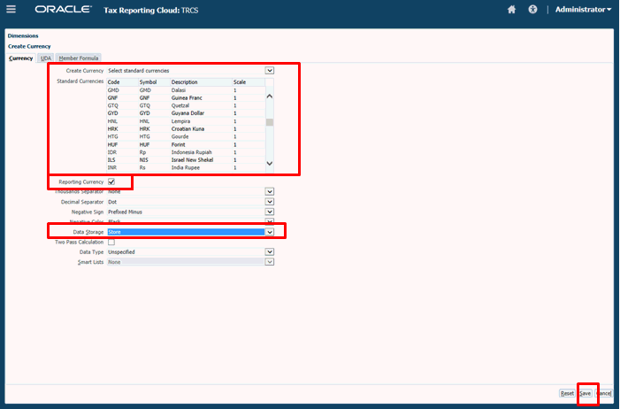

Para agregar una moneda:
  1. En la página de inicio, seleccione NavegadorIcono Navegador y, a continuación, Dimensiones.
  2. En Dimensión, seleccione Moneda y, a continuación, expanda Monedas de entrada.
  3. Haga clic en Agregar monedaIcono Agregar moneda.
  4. En Crear moneda, realice los siguientes pasos:
    1. En Seleccionar moneda estándar, seleccione el código de moneda ISO que desea utilizar para la jurisdicción. Por ejemplo, CAD para Dólar canadiense o USD para dólar estadounidense.
    2. Opcional: En Moneda de generación de informes, active la casilla de verificación para agregar la moneda en el miembro Moneda de generación de informes.
    3. Establezca Almacenamiento de datos en Almacenar.
      Pantalla Agregar moneda
  5. Haga clic en Guardar.
  6. Refresque la base de datos para capturar todas las actualizaciones, tal y como se indica en Refrescamiento de base de datos tras la configuración de entidades y jurisdicciones.
