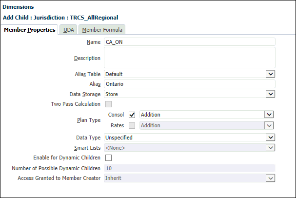

  4. Haga clic en Agregar hijo Icono Agregar hijo e introduzca la siguiente información de cada jurisdicción regional que requiera:
    1. Introduzca el nombre y una descripción opcional de la jurisdicción. Por ejemplo, CA_ON para la provincia de Ontario en Canadá.
    2. Introduzca el alias que desee mostrar para la jurisdicción, como, por ejemplo, Ontario.
    3. Establezca Almacenamiento de datos en Almacenar o Nunca compartir.
      Nota:
      Debido a que se trata de una dimensión ligera, no establezca el campo de almacenamiento de datos en Cálculo dinámico.
    4. Establezca Tipo de plan en Consolidación y, a continuación, seleccione Suma.
    5. Haga clic en Guardar.
      Agregar jurisdicción regional
