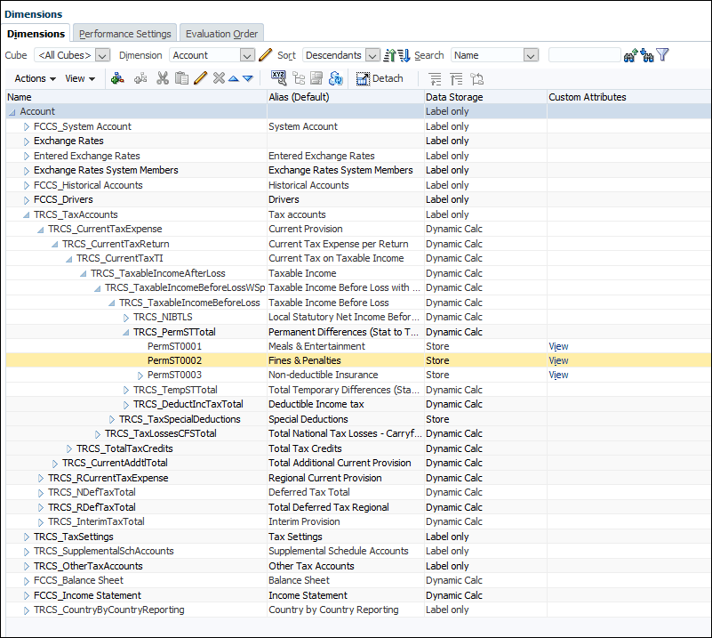

En la dimensión de cuenta se almacena:
  • El gráfico de balance de comprobación de cuentas de balance de libros o cuentas
  • Cuentas de impuestos para el cálculo de una provisión de impuestos o un informe país por país (CbCR)
  • Diferencias permanentes o temporales
  • R & D y otros créditos
  • Pérdidas operativas netas
  • Elementos de provisión adicionales

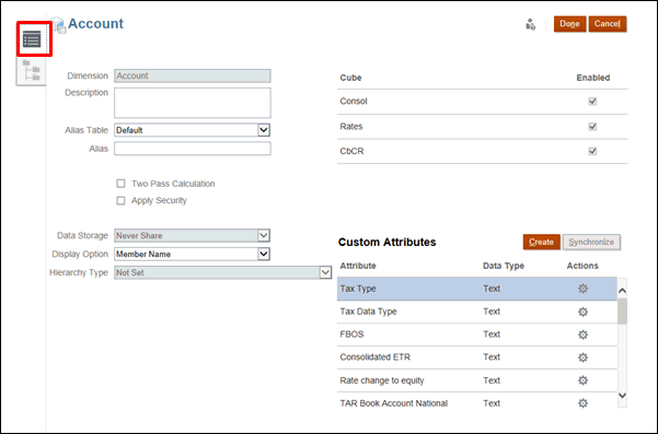

Para definir una dimensión de cuenta:
  1. En la página de inicio, seleccione Aplicaciones, Descripción general y, a continuación, el separador Dimensiones.
  2. Haga clic en Cuenta para mostrar las propiedades de la dimensión Cuenta.
    Rellene las propiedades de la cuenta.
  3. Haga clic en el separador Editar propiedades de dimensiones Separador Editar propiedades de dimensión.
  4. Seleccione las propiedades opcionales apropiadas para su aplicación:
    • Introduzca una descripción para la dimensión Cuenta.
    • Seleccione una tabla de alias, si está disponible.
    • Introduzca un nombre de Alias para la dimensión Cuenta.
    • Seleccione Cálculo en dos pasadas.
    • Active Aplicar seguridad.
  5. Seleccione el tipo de almacenamiento de datos que desee que se aplique a la dimensión:
    • Solo etiqueta
    • Nunca compartir
    • Cálculo dinámico (utilizado para miembros padre)
    • Almacenamiento y cálculo dinámico
    • Almacenamiento (utilizado para miembros base)
  6. En Opción de visualización, seleccione la opción que desee que se muestre en el informe: el nombre de miembro o el alias en los informes.
    • Nombre de miembro
    • Alias
    • Nombre de miembro:Alias
    • Alias:Nombre de miembro
  7. Seleccione Tipo de jerarquía, si está disponible.
  8. En Cubo, seleccione los cubos que desea usar. Puede utilizar Consolidación, Tasa o CbCR.
  9. Opcional: En Atributos personalizados, en Acciones, seleccione Editar para modificar el atributo personalizado o Suprimir para eliminar el atributo.

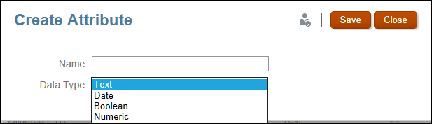

  10. En Atributos personalizados, haga clic en Crear para agregar un nuevo atributo personalizado. Introduzca un nombre para el atributo y seleccione el Tipo de datos.
    Introduzca el nombre y el tipo de datos para crear un nuevo atributo personalizado.
  11. Haga clic en Listo.
