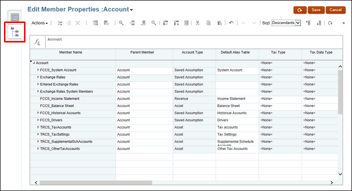

  3. Haga clic en el nombre de la dimensión cuyas propiedades de miembros desee ver o modificar y, a continuación, haga clic en Editar propiedades de miembros Icono Editar propiedades de miembros. En el editor de dimensiones, se muestran detalles de los miembros seleccionados, incluida la fórmula y los atributos asociados.
    Pantalla Editar propiedades de miembros
  4. Junto al nombre de la dimensión, por ejemplo, Cuenta, haga clic en el símbolo de intercalación símbolo de intercalación junto al nombre de la dimensión para mostrar todos los atributos de la dimensión y los miembros seleccionados:
    • En la lista desplegable
    • Cabeceras de columna
    Para editar propiedades de miembros en la cuadrícula del editor de dimensiones simplificado, haga clic en una celda de la cuadrícula para editar texto o para ver un menú desplegable en el que puede seleccionar las propiedades de los miembros. También puede arrastrar y soltar valores de propiedades de miembros en filas y columnas para rellenar las propiedades iguales.
    mostrar selección de atributos de dimensión
    Cada columna de la cuadrícula Editar propiedades de miembros representa una propiedad de miembro. La lista de propiedades (columnas) que se muestra inicialmente en la cuadrícula puede ser diferente según el tipo de dimensión que se esté editando. Puede personalizar el diseño de las columnas en la cuadrícula ocultándolas, mostrándolas o modificando su tamaño. También puede mostrar el conjunto completo de propiedades (todas las columnas) seleccionando Seleccionar todo en el cuadro de diálogo Seleccionar columnas.
