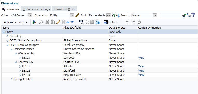

  1. En la página de inicio, seleccione Aplicaciones, Descripción general y, a continuación, el separador Dimensiones.
  2. Haga clic en Entidad para establecer las propiedades.
    Seleccione las propiedades de la dimensión Entidad.

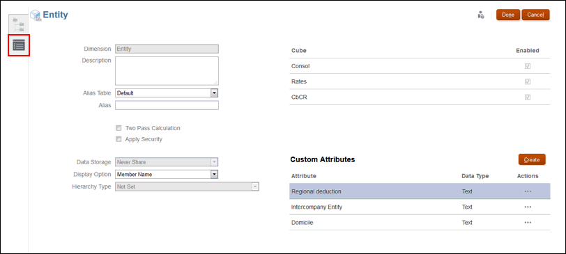

  3. Seleccione el icono Editar propiedades de dimensiónIcono Editar propiedades de dimensión.
  4. Opcional: Seleccione la propiedades opcionales adecuadas para su aplicación:
    • Introduzca una descripción para la dimensión.
    • Seleccione una tabla de alias, si está disponible.
    • Introduzca un nombre de Alias para la dimensión.
    • Seleccione Cálculo en dos pasadas.
    • Active Aplicar seguridad.
  5. Seleccione el tipo de almacenamiento de datos que desee que se aplique a la dimensión:
    • Solo etiqueta
    • Nunca compartir
    • Cálculo dinámico
    • Almacenamiento y cálculo dinámico
    • Almacenar
      Nota:
      Para las nuevas entidades, siempre debe establecer el tipo de almacenamiento de datos como Nunca compartir.
  6. En Opciones visualización, seleccione si desea mostrar el nombre de miembro o el alias en los informes.
  7. Seleccione el tipo de jerarquía, si está disponible.
  8. En Cubo, los cubos relevantes se seleccionan automáticamente.
    Nota:
    • Cubo deCbCR, si CbCR está activado
    • Cubo de tipos de cambio, si la aplicación admite varias monedas
    • Cubo de configuración, si la aplicación está activada para Impuestos actuales a pagar
  9. En Atributos personalizados, realice una de las siguientes tareas:
    • Haga clic en Crear para agregar un nuevo atributo personalizado. Introduzca el nombre del atributo y seleccione el Tipo de datos. Se pueden seleccionar los atributos personalizados siguientes:
      • Deducción regional: este valor especifica si el gasto en impuestos regional es deducible, o si el beneficio de impuestos regional es gravable en la provisión nacional.
        Si la entidad tiene "RDeduct" y tiene dos regiones válidas, el importe que sea deducible en el aprovisionamiento nacional es la suma del aprovisionamiento actual regional de ambas regiones activas.
        Nota:
        No defina el atributo "RDeduct" en las entidades base. Si "RDeduct" está definido en padre, borrará todas las deducciones regionales existentes y se vuelve a calcular en el padre.
      • Entidad intercompañía: para los miembros de Entity, puede especificar si el miembro almacena detalles de intercompañía Si define la propiedad Intercompañía (ICP_Entity_Yes) para un miembro de Entity, se crea un miembro con el mismo nombre en la dimensión Intercompañía con el nombre ICP_<Entity Name>. El alias de la tabla de alias predeterminados para el nuevo miembro se establece automáticamente como el alias para la entidad. Si no se define un alias, se establece automáticamente como el nombre de la entidad agregada.
        Seleccione el atributo "ICP_Entity_Yes" en los miembros de nivel 0 de la dimensión Entity) para que existan en la dimensión Intercompañía del formulario "ICP_<entity name>".
      • Domicilio: se define en la entidad padre con los cálculos de impuesto de la base y el padre activados.
        Esta entrada se utiliza para identificar el principal lugar de negocio de Entity, y para identificar qué miembro de jurisdicción es válido para Entity. Por ejemplo, si la entidad se define con la residencia en EE. UU., el miembro de jurisdicción válido en AllNational para la entidad es US. Dado que US también tiene miembros regionales, todos los miembros de US_Regions son posibles miembros válidos de la jurisdicción para la entidad.
    • Seleccione un atributo personalizado y, a continuación, en Acciones, seleccione Editar para modificar el nombre del atributo.
    • Seleccione un atributo personalizado y, a continuación, en Acciones, seleccione Suprimir para eliminar el atributo personalizado.
