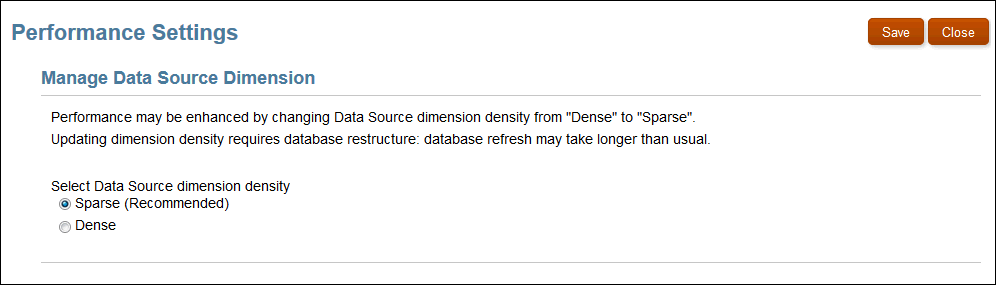

Para establecer la configuración de rendimiento:
  1. En la página de inicio, seleccione Aplicación y, a continuación, Configuración.
  2. En la pantalla Configurar, seleccione Configuración de rendimiento.
    Configuración de rendimiento para el origen de datos
  3. Seleccione la densidad de la dimensión Origen de datos que necesita:
    • Ligera (Recomendada)
    • Densa
    De forma predeterminada, la densidad está establecida en Densa.
  4. Haga clic en Guardar para refrescar la base de datos.
  5. En el cuadro de diálogo Refrescar base de datos, haga clic en Aceptar.
